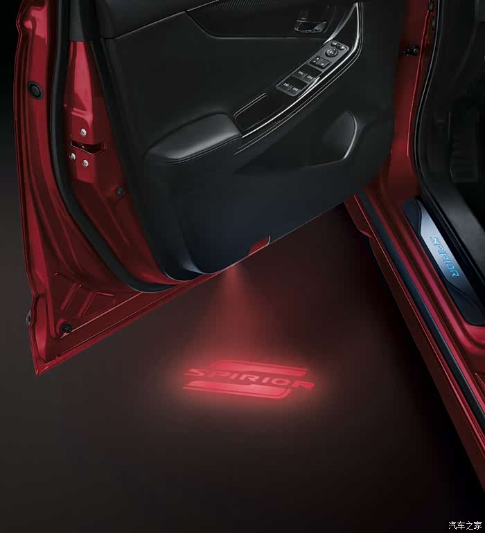

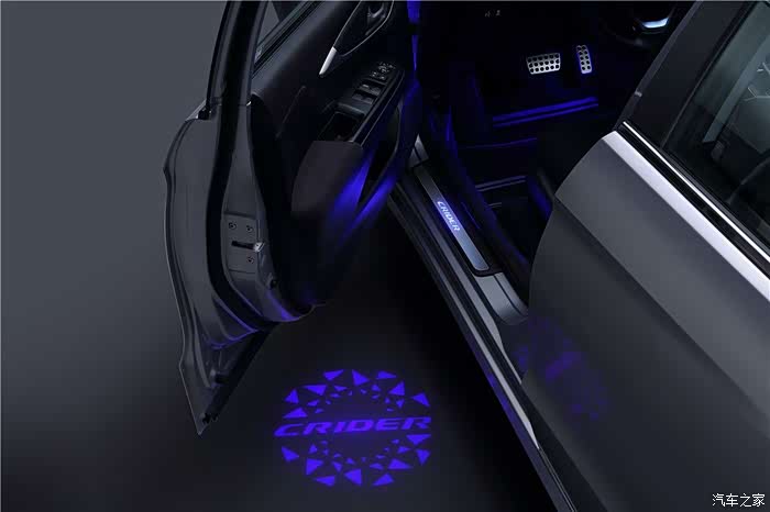

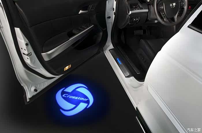

下面是国内思铂睿、歌诗图和凌派车型原厂投影灯的官图,光效和图案设计缺一不可,还要符合车型的特有气质,三种图案各有各的味道。
思铂睿
歌诗图
凌派

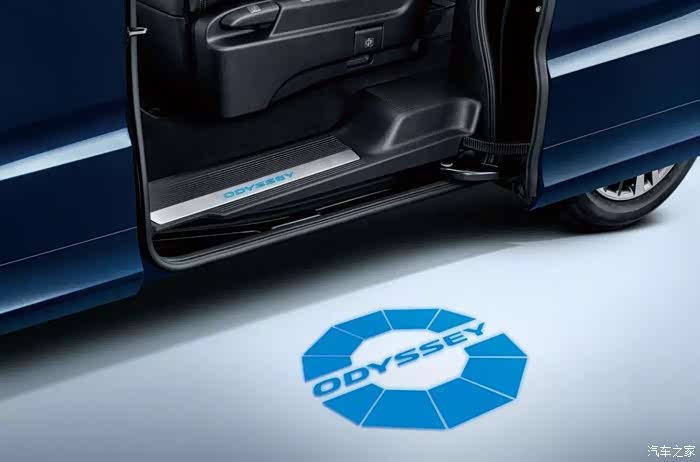

在广本15-17款奥德赛精品手册中是没有迎宾投影灯的,等到2018款RC3上市时,悄然更新的官网照引起了群里小伙伴们的一阵讨论,大家显然低估了官方设计团队的脑洞,侧滑门投影灯这种骚操作都搞出来了,而且还是四门套装。实际上,16款艾力绅配件里就有这款侧滑门投影灯,产品编号08V27-TAE-900,投影图案的字标是“ELYSION”,图案设计和奥德赛完全不同,设计团队显然是南北通吃的节奏。
当年讨论的热点就是『光源在哪里』,因为18款RC3也采用G版侧裙,车门上内倾的侧***部显然没法容纳投影灯,只能在车门门框附近找位置
东本2016款艾力绅就有侧滑门投影灯,只是当年很少有人知道原厂还有这玩意儿的存在,投影灯就安装在B柱下部饰板上
艾力绅的侧滑门投影灯图案实拍照(照片来自艾力绅车友@bsw斯文)
当然,奥德赛这套国产投影灯也有槽点,它的图案设计本身还是不错的,但如果将它和冠道、UR-V、十代雅阁和英诗派的投影图案放在一起,老汉明显感觉官方设计团队在偷懒,同一套“模板”换个字标就覆盖了好几种车型,这智商税收的太容易了吧。此外,随着2019款东本艾力绅混动车型的上市,艾力绅版本的前门投影灯也可以买到了。

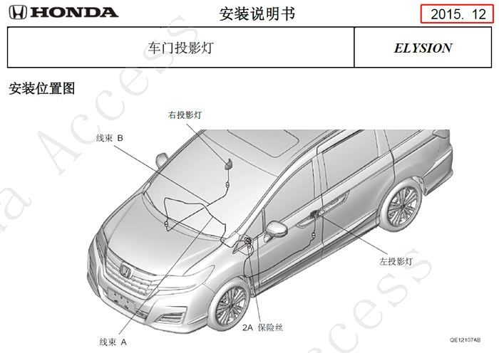

奥德赛(上)和艾力绅(下)车型前门投影灯的官方安装说明书PDF,制作的很走心啊,居然还在用15-17款奥德赛的模型来糊弄,差评
前门投影灯是分左右的,按照组件上的标记来区分
拆下原车灯,装上投影灯,收工
官方安装说明PDF就是这么简单,还是来看看老汉自己的前门投影灯安装实拍。
