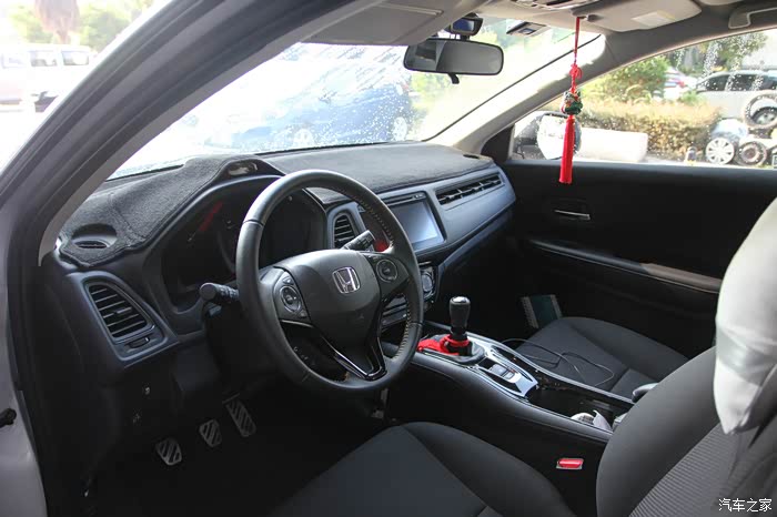

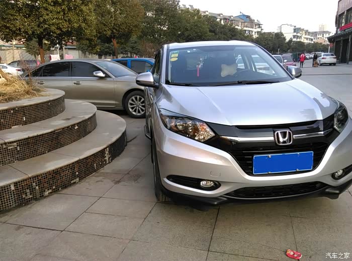

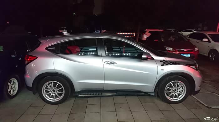

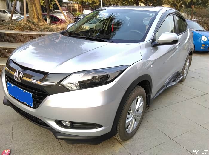

先用我的1.5手动丝缎银缤智现状图片引出以上三篇

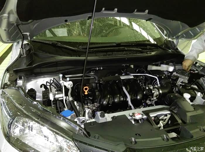

新车做PDI,有些保险丝需要归位!

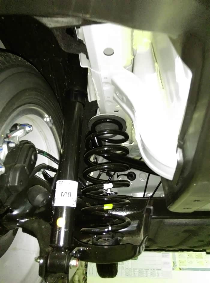

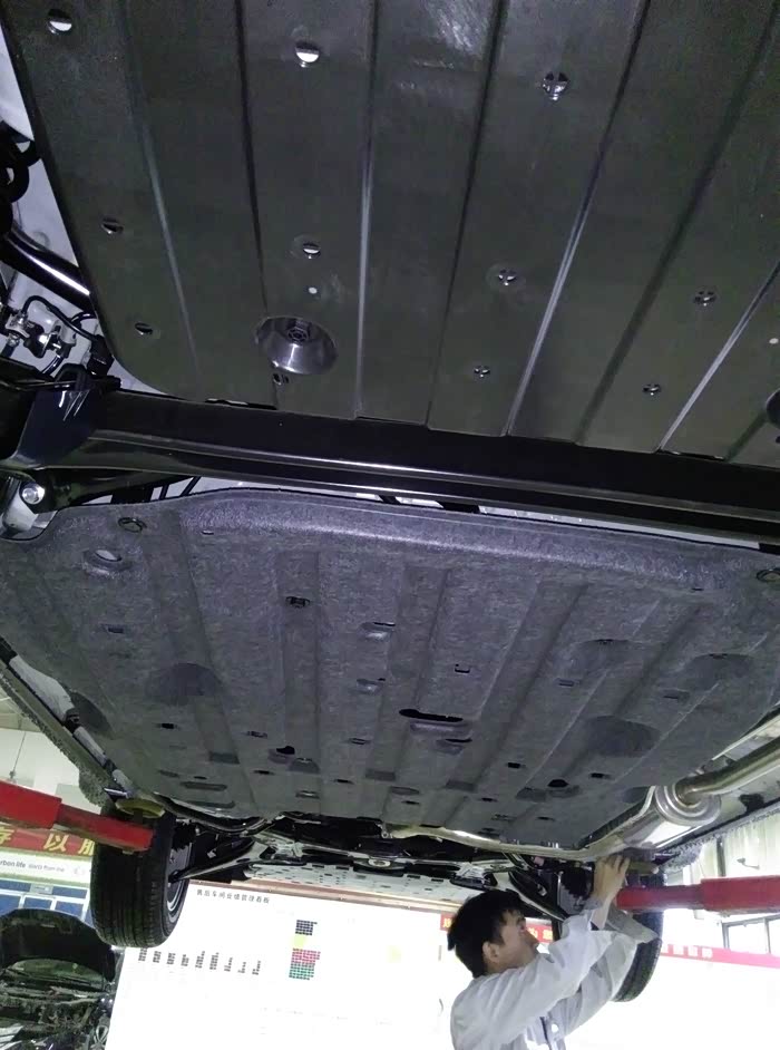

举升机升起来看下底盘,干干净净,确认新车。

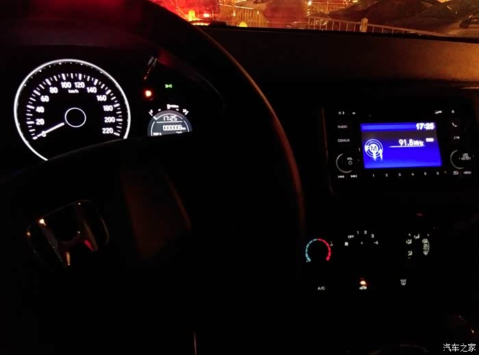

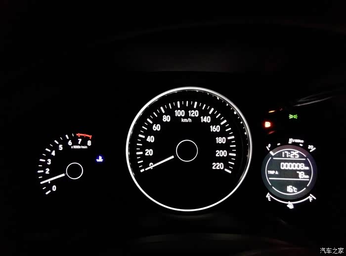

白光仪表显示只有8公里的新车

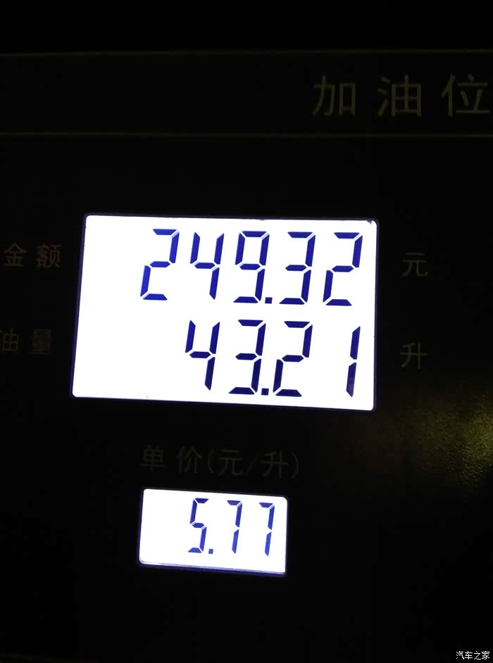

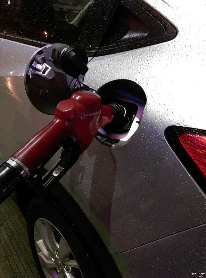

缤智的油箱手册上说是50升的,4s在我出来前给我补了2升汽油,然后我开了2公里到达最近的加油站,加到跳枪后的显示加油量是43.21升,这里要提个醒了,很多人提车出来加的第一箱油明显超过车子油箱总量,都不知道怎么加进去的,一定是被加油站坑了!
安全到家,提车完成,第一箱油就不纠结油耗了!

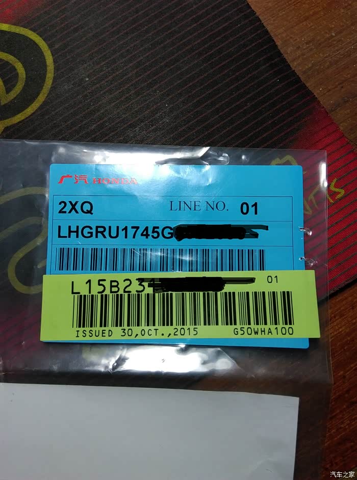

10月30日出厂的发动机
11月17日制造
11月18日出厂,到我提车时间为11月20日。。。。

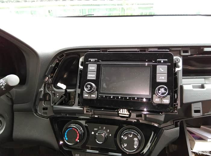

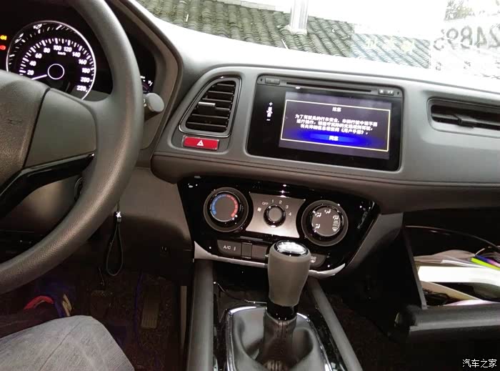

5寸屏的最后一张照片,当然深层原因就是我之前的一个测试帖提到的发热量大。
改完后的7寸原厂屏,开机成功!

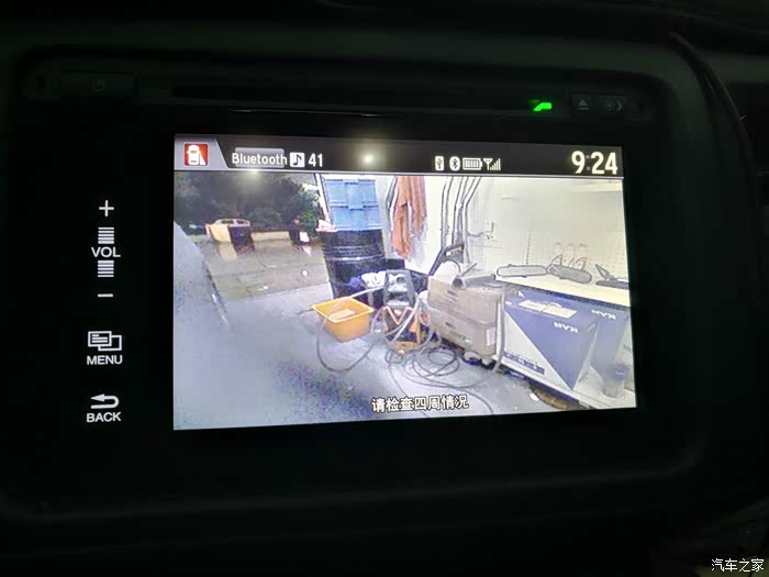

经过研究信号,获得原厂盲区通道数据,加装右边盲区成功,传送门

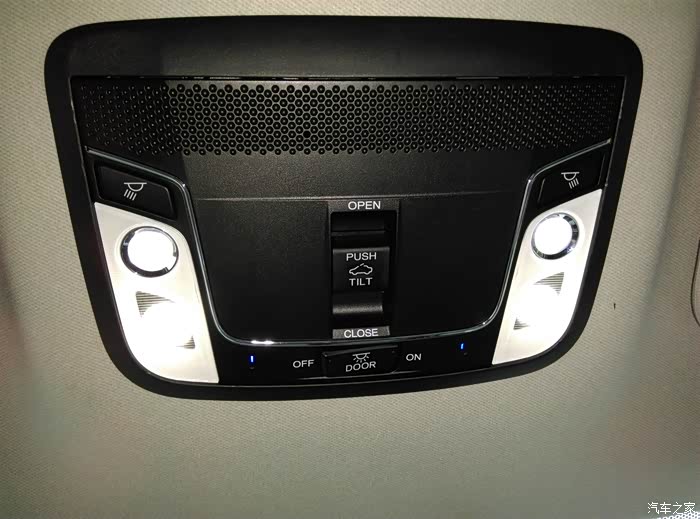

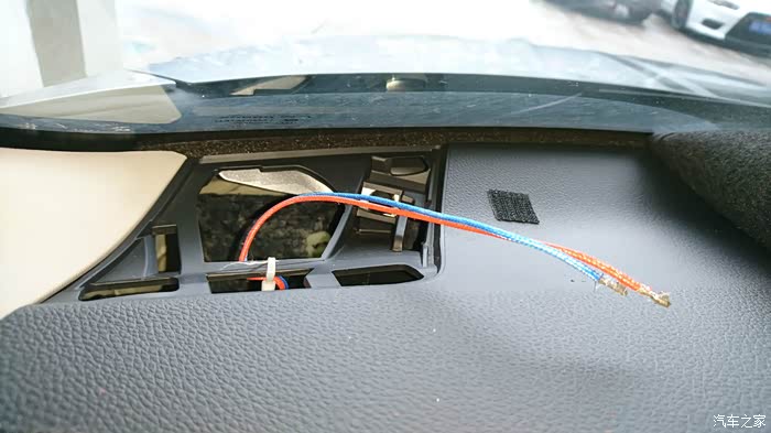

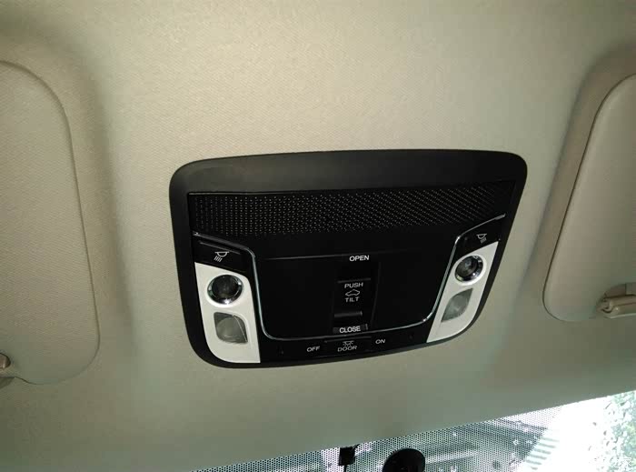

前阅读灯连线中。
装完后的效果!雅阁前阅读灯带一对蓝色氛围灯,晚上效果很好!天窗开关留作以后其他用途,我不需要天窗。

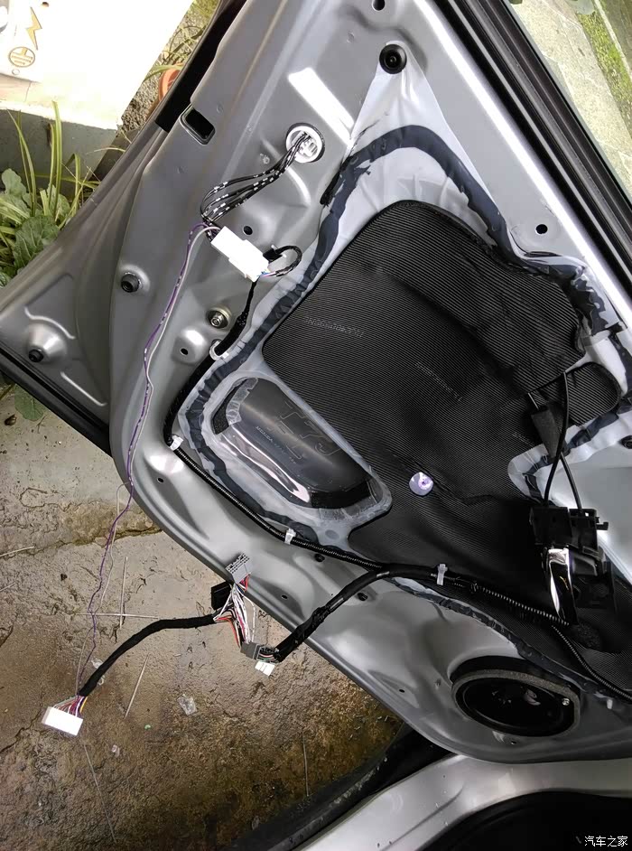

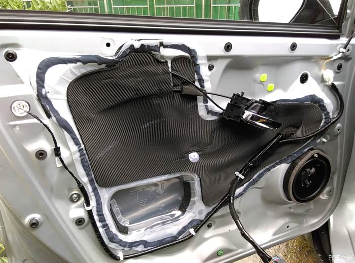

一键升窗安装中,需要拆主驾驶门板,相比飞度的单层防水膜,缤智增加了一层黑色的隔音棉,聊胜于无!
插上无损线束整理下即可还原。这里要提下的是,无损线有时候并不能完美安装,比如门锁芯的那个插头,在安装门板内饰的时候会冲突,所以最后我还是破线接的开锁和关锁线,我对自己的接线手法有信心,所以破不破全看有没有必要。一键升窗我买的是全能版,从此4门一键升降、开锁一键降窗,锁车一键升窗都有了。

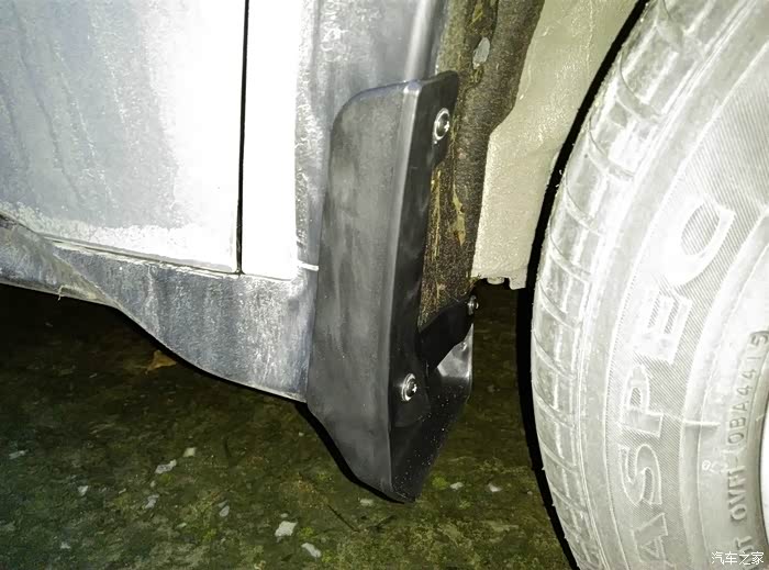

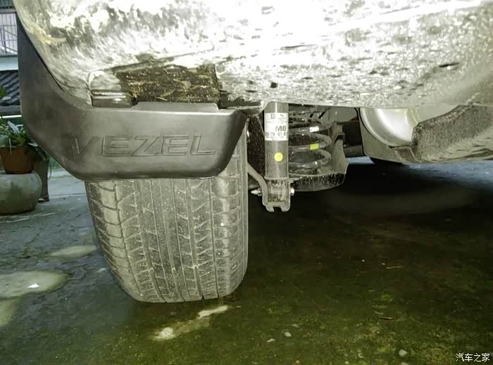

挡泥板这种小事顺带路过

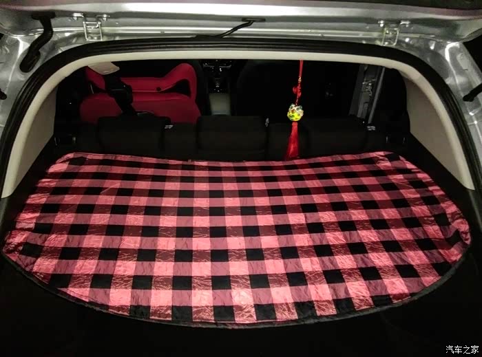

自制后备箱遮羞布

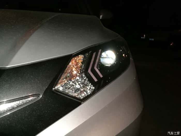

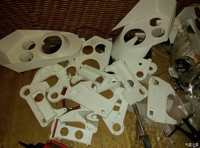

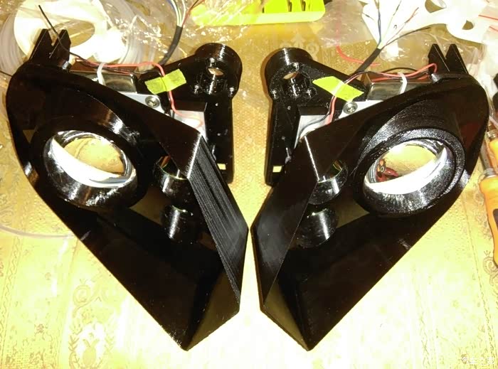

2、接下来是大灯改装,依旧附送传送门。全世界独一无二的缤智全LED大灯!

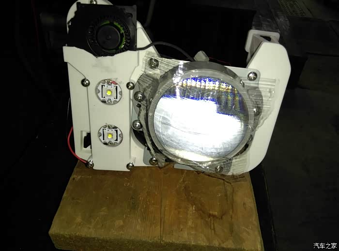

灯芯的初始想法,用3d打印技术实现。
我的3d打印机在辛勤的劳动。
历经各代版本的支架。
最终得到的灯芯成品!
上车后的样子

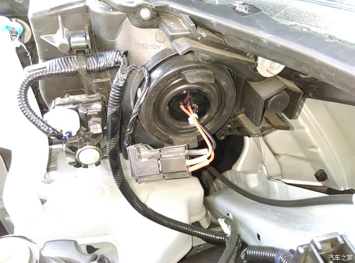

灯后面连线,原车H4插头直接对插,使用原厂后胶盖,中间过线结构依旧是3d打印得来。

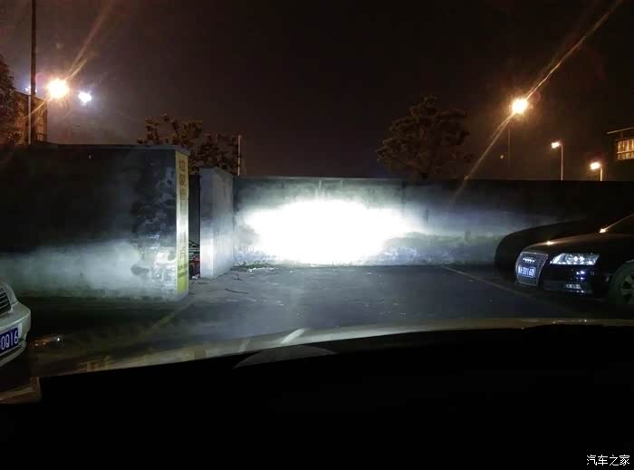

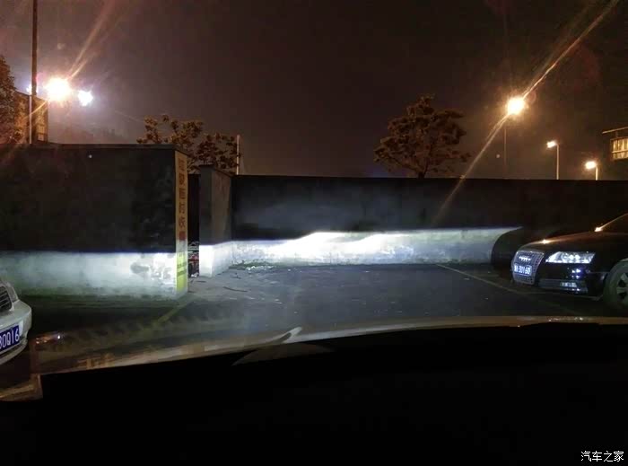

大灯近光光型
远光光型
这时候还没贴拉花的外观。。。
大灯在最近又有一次更新,详细作业参考此贴
大灯继续更新,带日行灯的套件终于出来了!

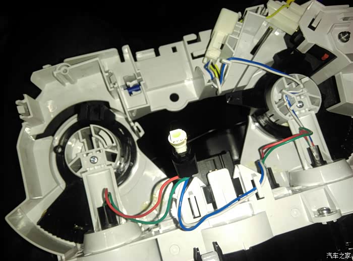

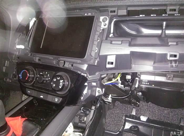

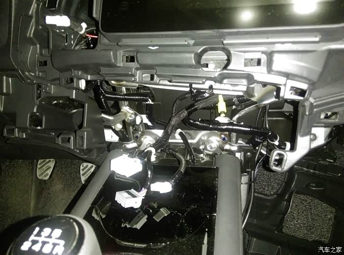

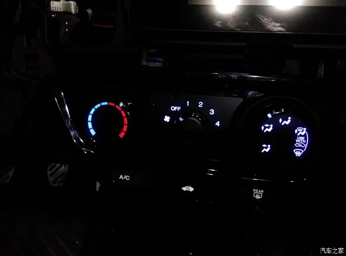

3、空调面板背光更换,源自二飞的改装经验,必改内容,避免空调操作面板发热,传送门走起!
要拆的地方不多,cd上的大面板拉出就能拆空调面板,低配的注意拉线需要松开,所以只能先拆了手套箱。
拆下后看到的一堆插头,不用担心会插错,每一个插头都不一样
换上的T5led颗粒,由于开关面板后蓝色透光膜的作用,需要用暖白灯珠,才可以出来白光。
完成后的效果,面板从此不再发热。

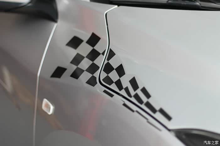

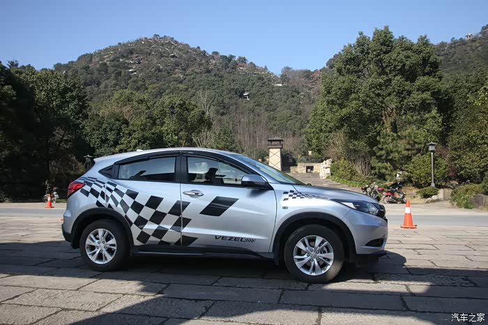

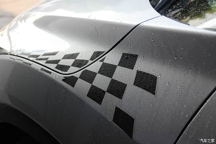

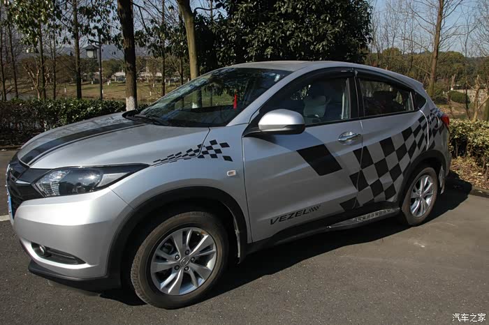

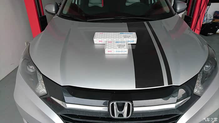

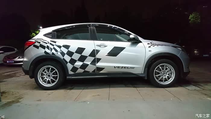

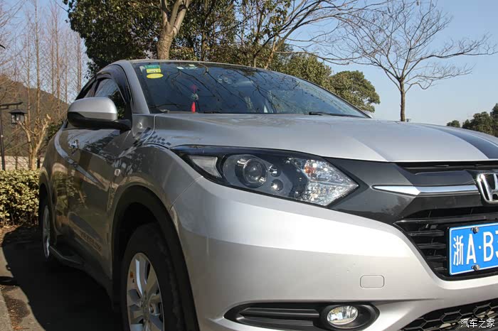

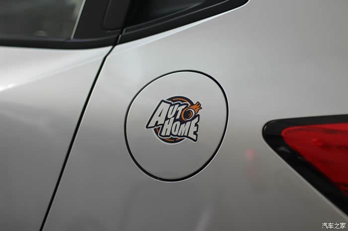

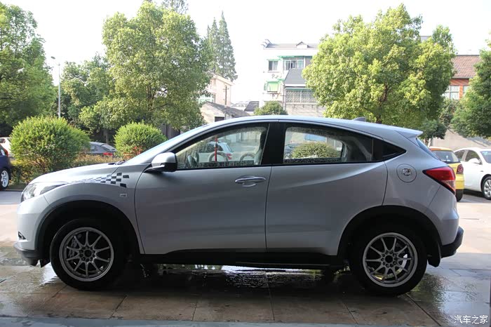

4、16年过年的时候又出了个贴出趣自驾游活动,得到了原厂贴纸。自己贴上,外观立马变了,传送门奉上!
洗好车才能贴
慢慢贴,贴到半夜。。。
冬日暖阳来到湘湖边臭美!
依旧是湘湖边拍的!

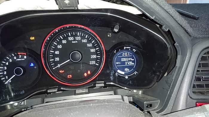

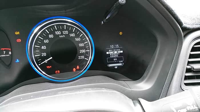

5、又一个作业是仪表的更换和底盘杯士的加装,惯例出传送门

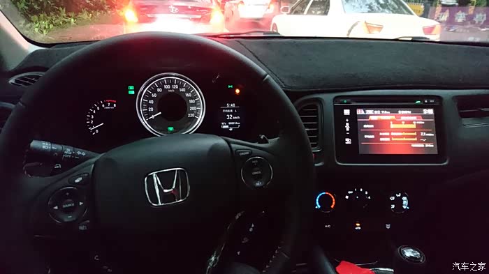

6544的原车仪表拍照留念

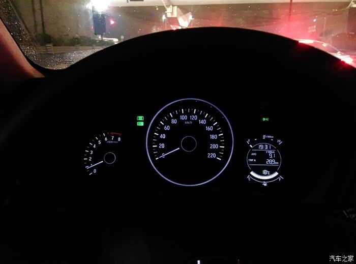

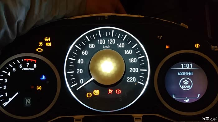

顶配仪表半总成。。。我把自动挡档位显示灯和液晶全断开了,本身仪表带econ灯的,但是手动挡是没有开关打开关闭的,所以不接开关的情况下,econ默认是关闭的。同样,自动启停在1.5车型上也没有,所有虽然有启停灯,但是没有开关和相关附件的支持,默认也是关闭的!中间码表没有上盖的,自己打印一个中心盖盖上,前壳用原车的仪表罩
上车后的样子

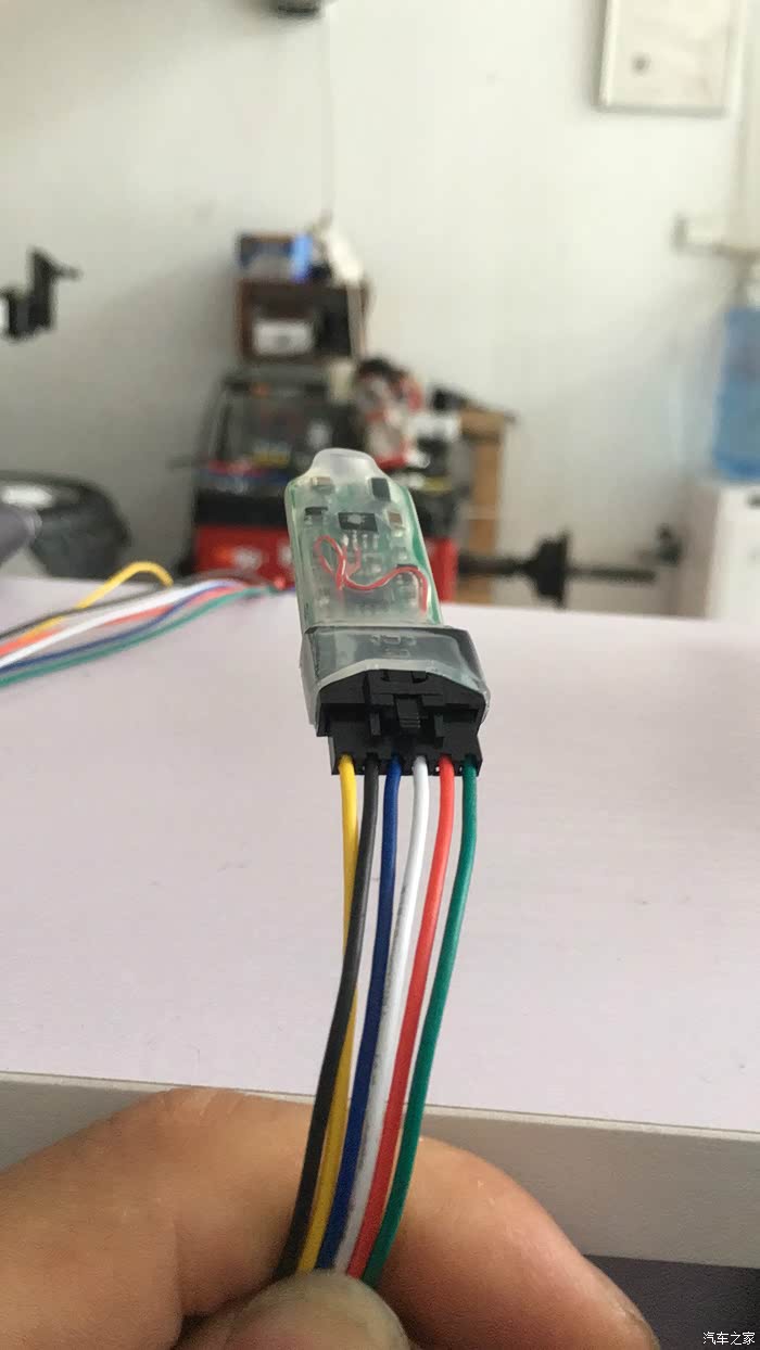

用自己开发的解码器又搞定了仪表的档位模拟问题
手动的也可以使用菜单更改选项了!

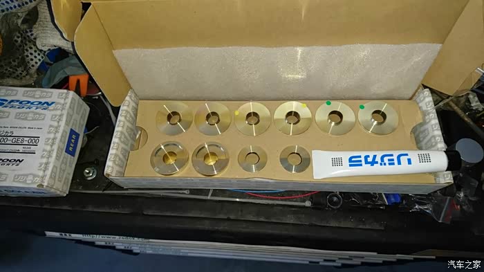

来自spoon的正品杯士一套,用来改善底盘的紧凑程度
自行安装,并上好扭矩。

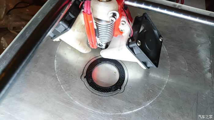

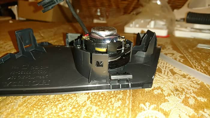

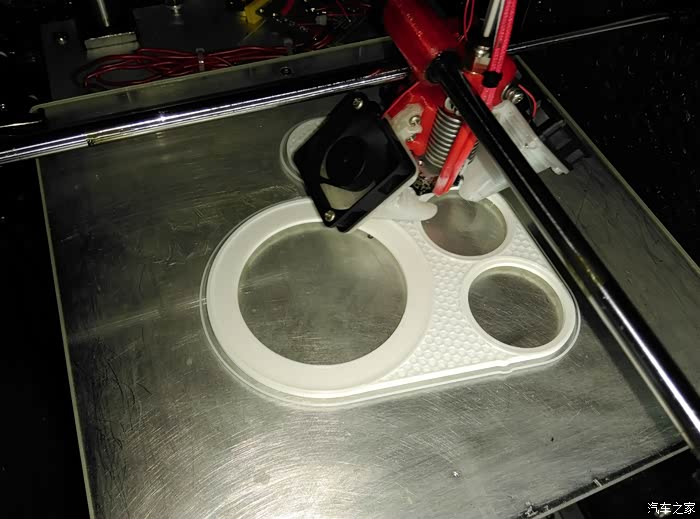

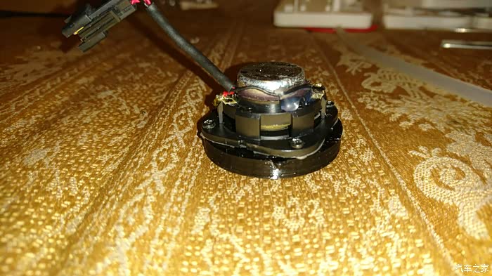

6、3d打印真是好帮手,再次用到车子改装上,原车位置高音头改装 传送门
打印机又在画圈圈。
打印后的成品上好喇叭
原厂高音头位置完美搞定!

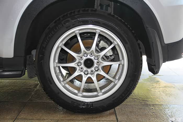

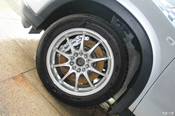

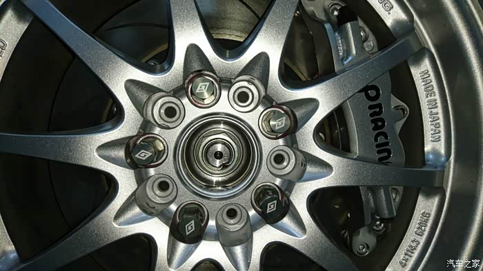

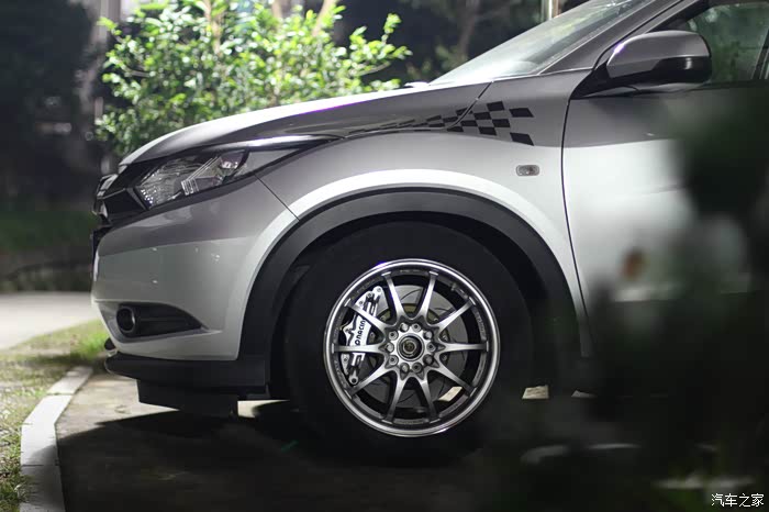

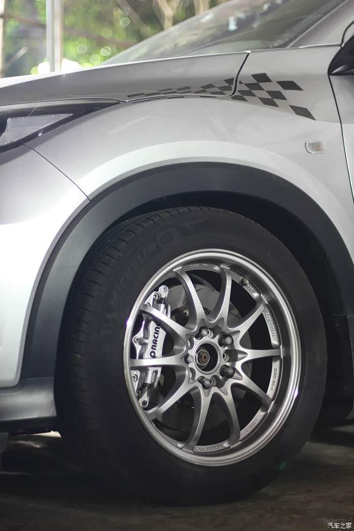

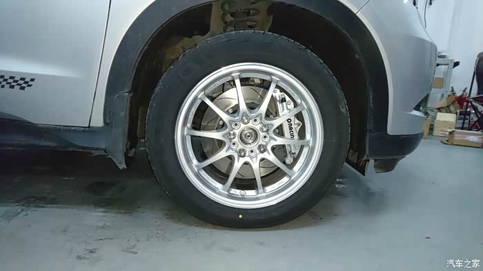

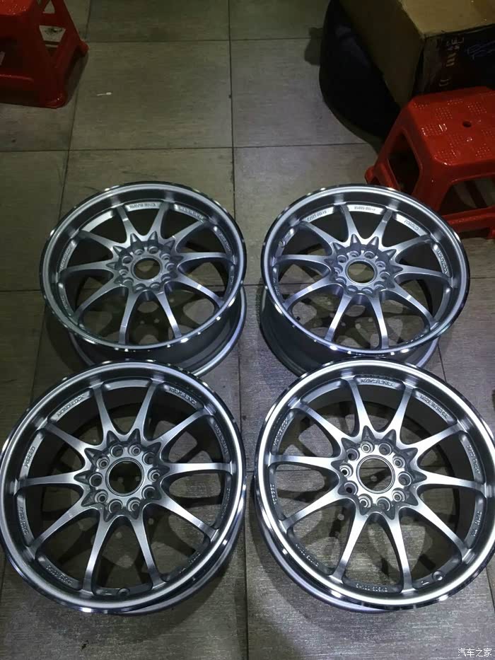

7、下面是大件出场时间,RAYS CE28轮毂、AP5200刹车、米其林3ST轮胎上车,原帖传送门在此
翻新后的二手17寸ce28锻造轮毂
ap5200刹车藏于其中
卡钳轮毂完美间距,饱满的视觉效果

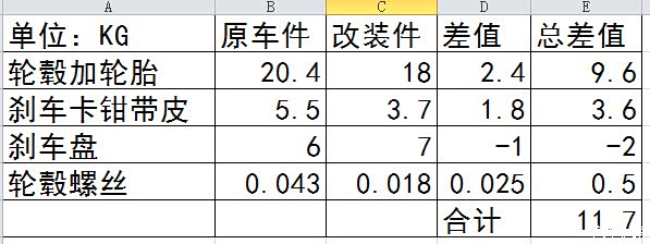

这一整套改下来降低的簧下质量
侧面视觉效果
与3辆飞度一起夜拍!

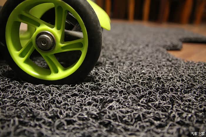

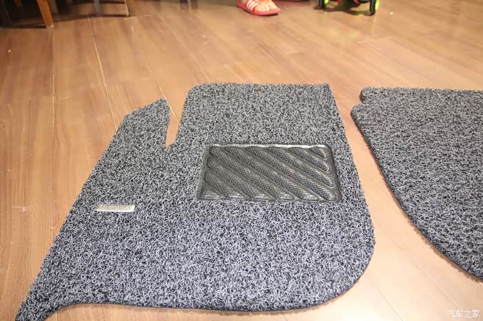

8、车子还没到的时候就买的脚垫。。。我还真写了评测贴

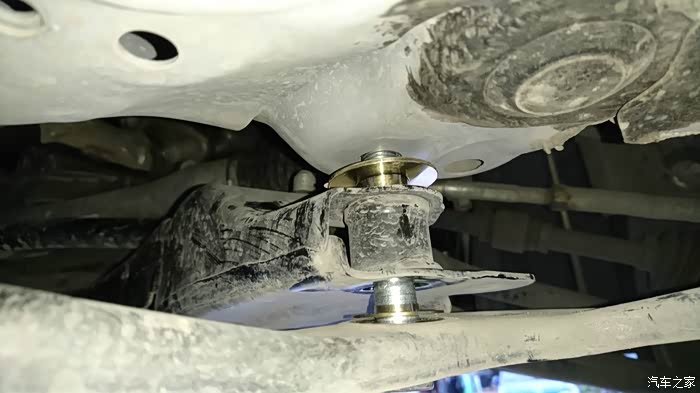

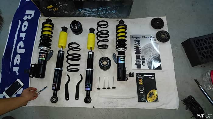

9、border避震改装作业

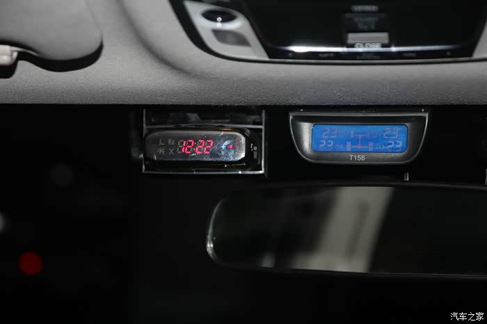

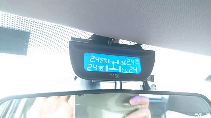

电子狗,和胎压监测,没有看错,电子狗支架也是3d打印的!
刚拍的胎压监测显示器,传感器都是内置的,现在的天气好热!

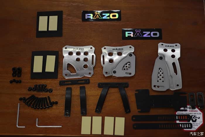

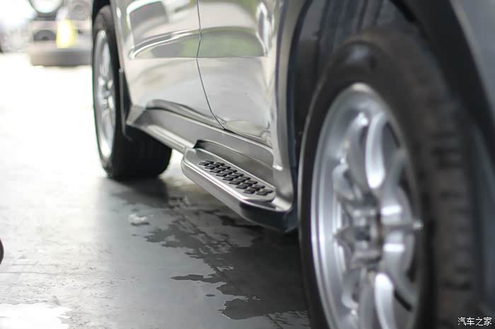

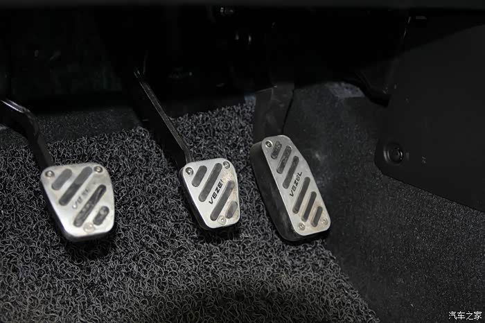

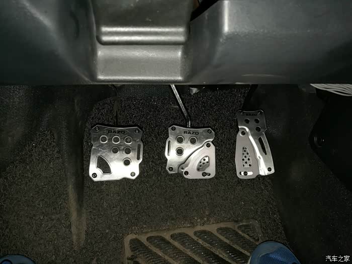

金属踏板,其实是一层塑胶上面顶着一块铝板,做工尚可,很便宜(几十块钱)也很好安装,原来的胶皮拿掉,直接再套上即可。从大半年的使用看下来,还算稳固,没有发生过滑脱的危险!
更新RAZO金属踏板一套,传送门
半幅侧踏,主要为了小孩上下车问题,而我自己上下车又不会蹭到裤腿!没有挤门问题。

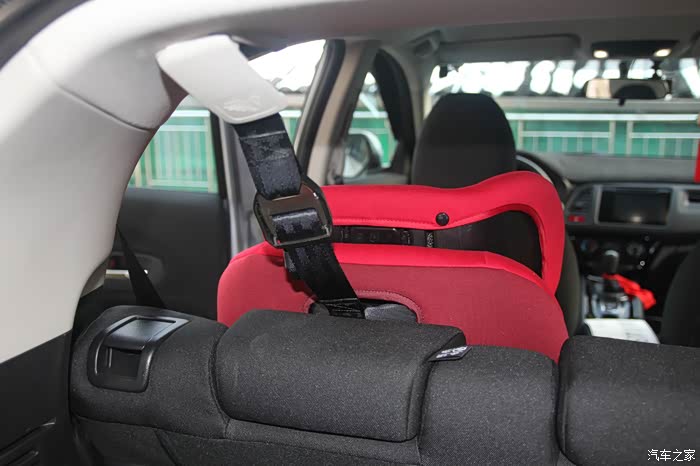

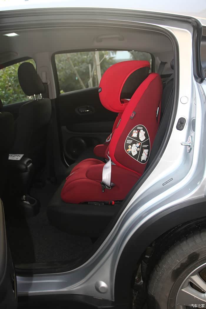

家有小孩必备之物,安全座椅,算不上改装,但是第一个要上的东西。
缤智可以使用isofix接口的安全座椅、兼容latch接口的座椅,也可以用安全带固定的座椅。上图为车后上固定锚点!

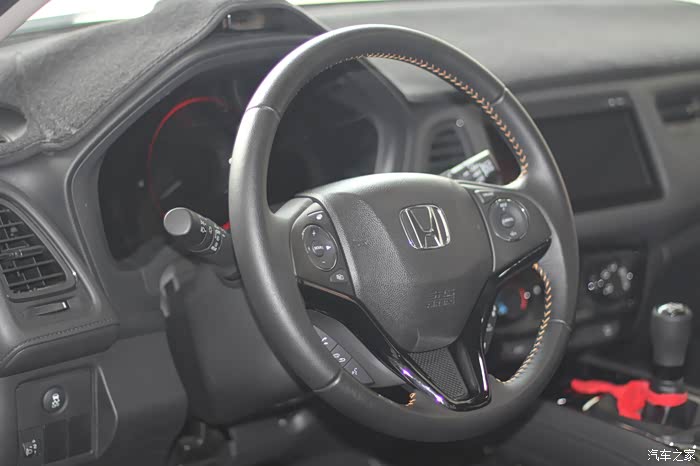

1、从上车后手第一个接触的方向盘开始。缤智低配方向盘包个真皮(其实是不是真皮咱也不知道)记得准备一把t30的星形内六角螺丝刀,可以拆下气囊(气囊拆下期间不可插入钥匙打开仪表,否则会有故障码),拉出装饰条和按键面板,可以缝的更服帖!豪华版以上的车主们,请不要再包了。。。。不如跟我换个低配方向盘吧,或者我给你们包好了咱对换,成不?不相信我手工的话看看这个帖子。

5、车顶的阅读灯可以换成LED灯泡,其实一开始想说LED省电,即使一整晚忘记关都不会导致无法发动。可是后来一想,缤智原车就有锁车自动切断电源的程序(全车所有灯的供电都在此范围内,这也是比同平台飞度先进的地方),缤智低配的前阅读灯是T10接口的,但是长度很短,某宝上能买到这种样式的就可以用,同样可以用于示宽灯
低配后排阅读灯是要这个样子的, 这样的灯珠还可以用于后备箱照明灯(后备箱灯是有开关的,可以强制关闭,不知道有多少人注意到了没),后牌照灯(只需要往下照)的更换

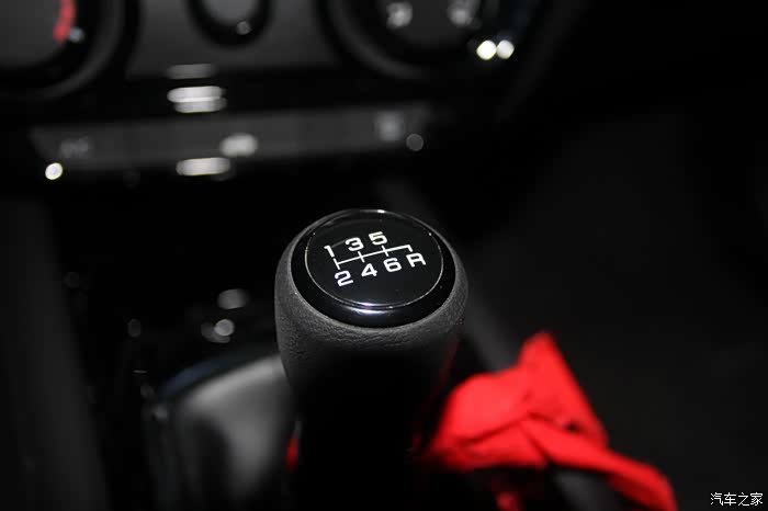

6、手动党来解释下为什么停车状态下,为什么5档和6档很难挂。。。。看到太多的人拿这个说事了。奥秘就在于倒档是有一个锁止机构的,停车状态下是解锁的,可以顺畅的往R档走。但是一旦车子有前进速度后,56档和R之间的锁止机构会关上,这时候只能往右打到5和6,自然就没R档什么事了。

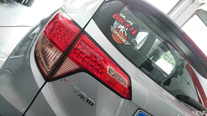

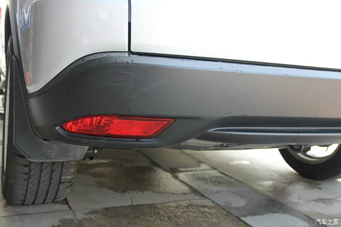

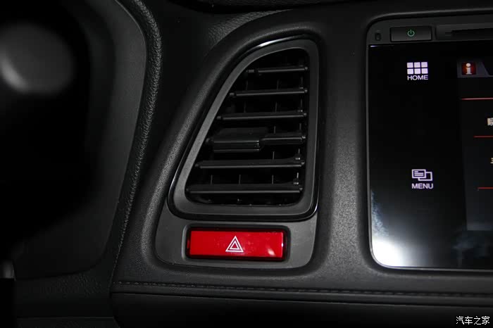

7、双跳的正确使用。经常在大雨天看到开双跳灯的车,其实这样做是错误的,会让后车无法判断你的转向意图,双跳灯只允许停车的状态下使用,用于告示车辆有故障。而大雨天或大雾天,请打开前后雾灯,那个才是行驶的时候用的,后雾灯根据相关法律,有且仅有左后一只,是为了区分车子前后。
尾灯里面包含了示宽灯、转向灯、刹车灯和倒车灯。
黑杠杆下面藏着缤智的后雾灯,只有左边里面有灯泡,右边里面没有灯泡的!

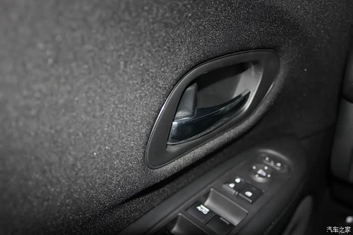

8、门板包布。。。清洗使用其实跟布座椅一个道理。况且很多去包皮的地方,用的胶水真的是毒到家。。。

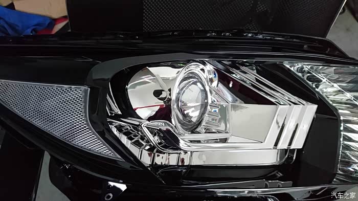

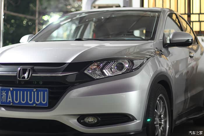

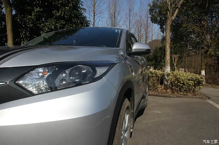

       低配的大灯改装当然最佳选择就是改双光透镜了,双光透镜有很多很多种类,有小糸、博世、海拉、zkw等品牌,每个品牌又分很多型号,比如博世21点(透镜上有凸起的21个点)、海拉3、海拉5、海拉6、发现小糸(路虎发现上用的小糸透镜)、斯巴鲁小糸(同前)等等。小糸系列透镜相对孔位比较多,所以一般改灯店很少改小糸的透镜,但是有个是例外,就是Q5小糸(最早出现在奥迪Q5国产版上,是上海小糸灯厂出的纯国产透镜)拿4个最常用的透镜出来做个排名吧,1.海拉5 2.海拉6 3.博世21点 4.Q5小糸,从价格上来比来讲2>1>4>=3,近光效果来说4>=3>2>1,从远光效果来讲2>1>3>=4,从性价比来说3>4>2>1。但是有个隐藏的改装难度来说,从难到易顺序为3421,所以海拉和q5为何如此盛行,还用多说吗?
       当然双光透镜离不开配套的安定和灯泡,从改装手法上来讲,以上透镜在略微修改的基础上其实可以适应D1-D4所有灯泡,所以不要听信一些商家说这个透镜必须用这个安定的说法。安定用进口拆车件,不论从点亮速度还是稳定性来说都是国产安定所不能比的,更关键的是1.5的车型电脑板对干扰极其敏感,由于电脑板离大灯非常近,所以屏蔽不佳的国产安定非常容易引起熄火的故障,极其不建议使用!较好的拆车安定有电装、松下、三菱、小糸、海拉等。
       氙气灯泡常用的分4种,D1 D2 D3 D4,透镜使用的灯泡都是S结尾的,比如D2S,反光碗用的氙气灯泡都是R结尾的,比如雅阁8代的灯泡就是D2R接口。氙气灯泡也有好多牌子,个人也是推荐进口全新氙气灯泡为宜(全新很重要,因为氙气灯泡随着点亮时间亮度会有衰减)其中飞利浦、欧司朗最为常见。
       最后说下缤智低配大灯改灯注意要点,缤智不管低配还是高配都是小糸做的,都是用的热胶,所以开灯是很容易的事,灯碗也是很大的,适合市面上几乎所有透镜的移植,根据自己和店家改装实力来,很多稀有的透镜效果远超海拉6之流的透镜。缤智大灯底部空间足够放置一般安定,可以做到打开机盖完全看不到安定的效果。最后合上盖子的时候,一般改灯店最喜欢用的是蛇胶,其实根本不需要,因为小糸大灯原本就是用的热熔胶,只需要用热风枪加热原来槽中留着的热熔胶,并用一字起刮均匀,即可完美封灯,一点点其他胶水都不用。不明白可以参考此贴,灯不同,原理一样!

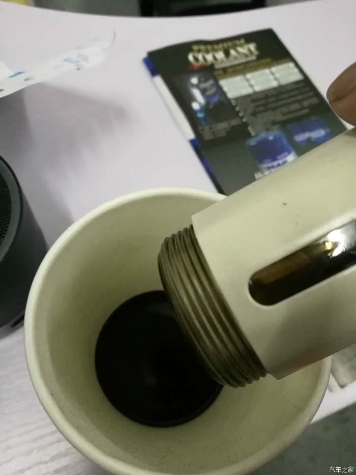

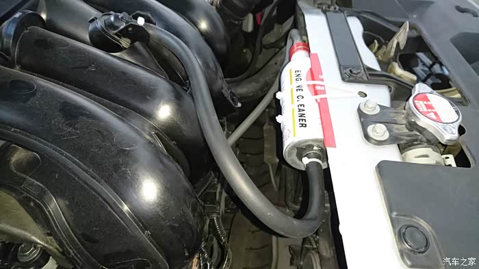

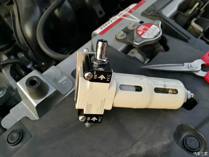

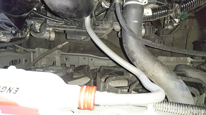

12、1.5的发动机是黑科技,动力好,油耗低,代价当然是要勤洗节气门,清洗帖子在此。推荐1.5的车主每1w可以自行清洗!也可自制一个透气壶,用于减缓气门的积碳问题,这个是直喷机非常难解决的事。第二次清洗的教程也来了。

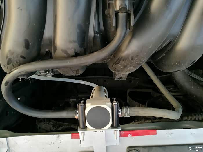

都没有看错,是用140的那瓶添加剂瓶子改装,铝的瓶身里面装了一些薄铜片,用于冷却沉淀pcv阀出来的机油蒸汽,最大限度减少进入气门结构碳化的威胁!
接着更新油气分离器,选用XEON工业油水分离设备,传送门
加上近期更换的萨德酯类机油,挥发性更小,收集的废机油进一步减少。事实证明机油的挥发性非常影响pcv回收物的产量!

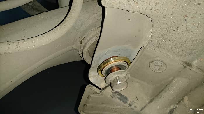

13、刹车盘为什么会生锈?这个问题很简单啊,因为是铁的。下图中我的前刹车是改装的AP5200,配套定制的刹车盘,材料是铁的,后刹车原车的,材料也是铁,是铁当然会生锈了,不过只要车子开起来之后刹一次车,表面薄薄得一层铁锈立马会被刹车片给磨掉。只有极少数超跑才会有资金和需要去用碳陶瓷碟,那东西是陶瓷的,当然也就不会生锈。

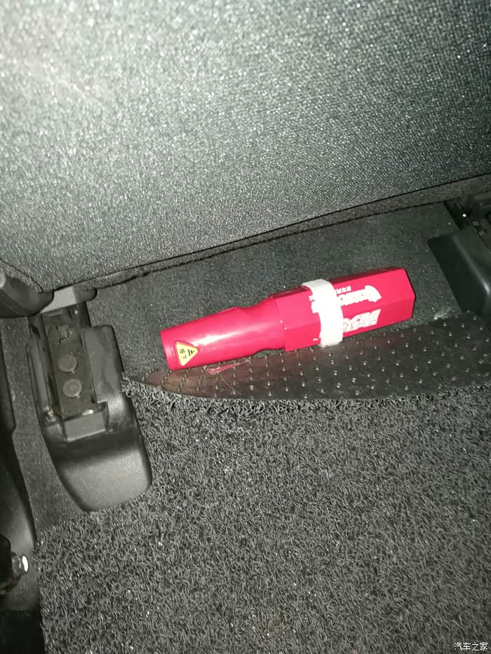

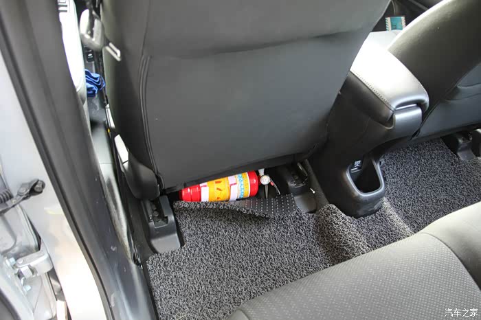

14、我车上灭火器放的位置。。。。车辆着火一般有油液着火或者是电器线路着火两种主要情况,所以车用需要配备干粉灭火器!
灭火器已更新气溶胶产品

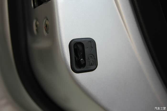

15、缤智两扇后门均配备了儿童锁,当儿童锁打开之后,车内拉环是无法解锁开门的,只有车外拉手才可以开门。
这是未打开状态
这是儿童锁打开状态

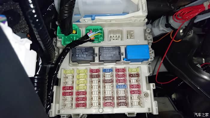

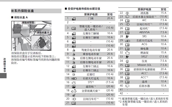

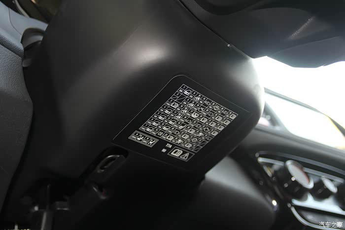

16、方向盘转向柱下面的秘密,这里是室内保险丝的说明图,在没有带使用手册的情况下可以应急用,当然很多带个书本符号的,只能到手册上去查找具体用途,所以,手套箱里请记得常备使用手册。不过现在有pdf格式的使用手册,智能手机安装相应软件后就能读取,这种情况下带不带纸质使用手册就随你喽!

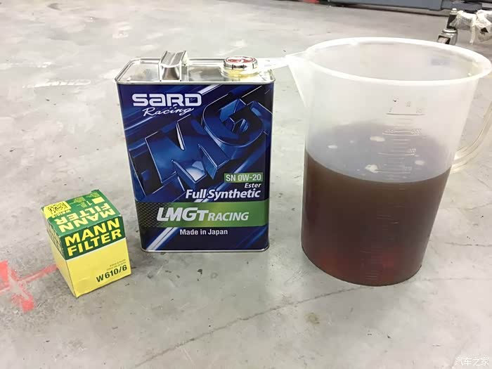

1.5的车型如果是4s保养,请尽量用红桶,价格288的那种,绿桶(258元一大桶)从参数上来看很一般,实际上从暴力驾驶的车友放出来的机油和磁性螺丝上看,机油扩散性一般,磁性螺丝上有大量金属碎屑,证明对发动机的保护确实不好。1.5车型如果是外面自行保养,推荐0w-20及以下的全合成机油,参考红桶的参数0w-8,稀点适合跑街!1.5车型必须绝对注意的一点就是机油的加注量,在换机油滤芯的情况下,添加3.1升即可达到油尺中上刻度,绝对不要加注超过3.3升的机油。机油加多会引起节气门气门的大量油污和积碳,非常不利于发动机的正常运行!
而1.8的发动机属于经典老发动机了,在4s保养用蓝桶即可,从实验数据看,5w-30的蓝桶除了粘度高于绿桶,其他各项参数均好于绿桶,而且价格便宜,才188元4升,最最适合1.8的发动机。至于金桶,我只想说,土豪随意!1.8车型如果是外面自行保养,参考蓝桶参数的机油5w-30 0w-30均可。1.8车型机油标准加注量是3.7升。

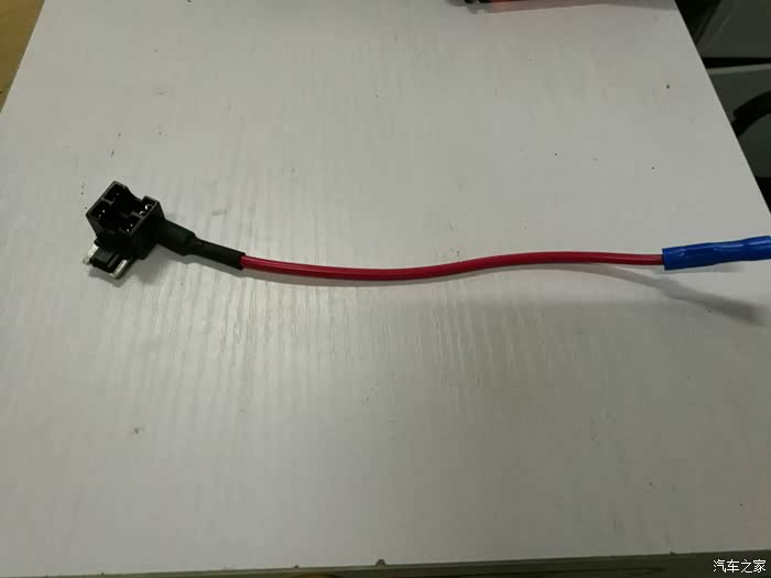

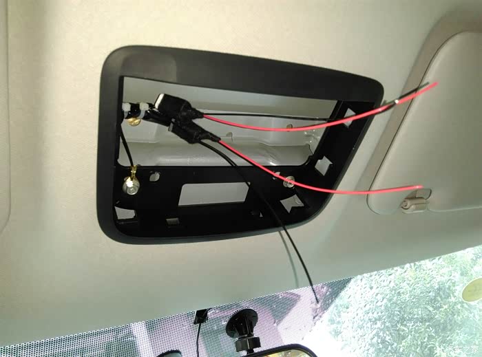

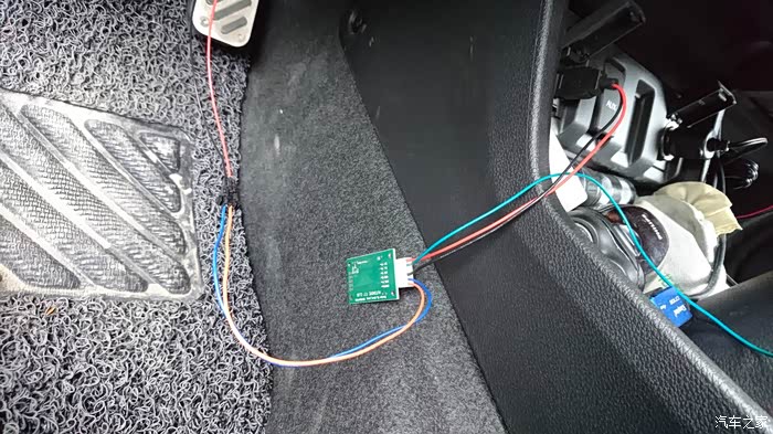

19、接上图,看下图,很多人问行车记录仪接哪个保险丝呢?上图最右边20 、7.5、空位都可以接,对应下图的36、37
38号。

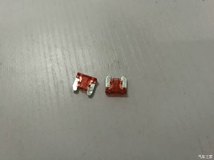

取电用这种线,缤智是沉头迷你保险丝
备用一些保险丝,保险丝的颜色是根据电流数来区分的,红色的是10A的
