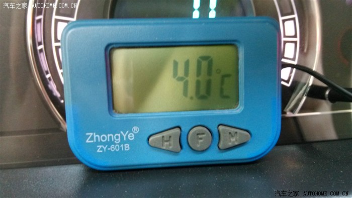

  下面进入正题吧,自从加装了四通阀后,我个人感觉空调的制冷效果得到很大的改善,经本人和几位已经改装过的车友测试所得,出风口温度比没改之前下降了2-3度,我昨天实测到我的车出风口开了十几分钟后落得的最低温度是4度,
其实刚改完的那天我就已经感觉到温度的下降了,因为平时天气热的时候我吹半个小时都不感觉出风口冰冷,现在我很明显的感觉出风口的风吹到我手上感觉的冰冷,而且车内温度下降速度快了不小,晚上的时候甚至感觉有点冷,所以我才想到要装个自动温控来控制AC开关,作为恒温用,就好像家里的空调,当检测到室温到达你设定的温度,压缩机自动关闭。经过论坛的搜索学习前辈车友们的改装后,我作为本论坛前期的小白,入手了高精度温控器。

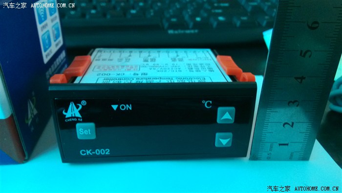

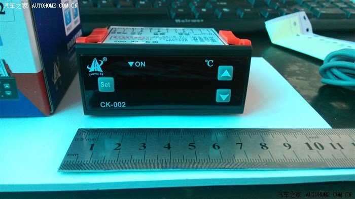

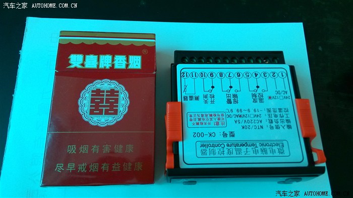

这就是我们要用到的自动空调控制器,注意的是这种款式有两种精度,有已经精度是1度,有一种是0.1度,当然我们要买的是高精度的,也就是精度0.1度的那种,我这个开关买的是90元。大家记得不要买哪款75元的,哪款精度是1度的,不适合我们的要求。
下面我们看看温控器的体积,长大概是7.5CM,高:3.5CM,体积算比较小巧。

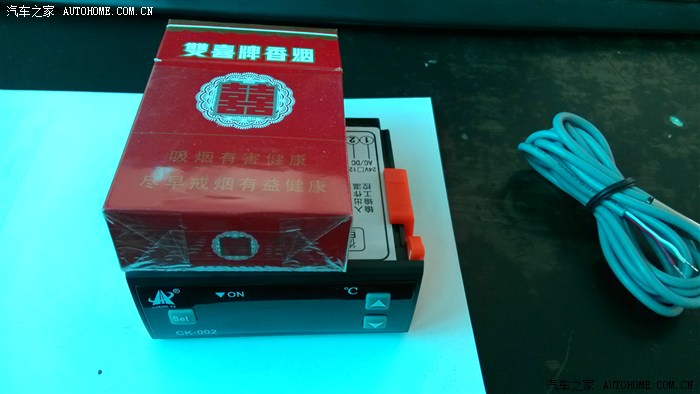

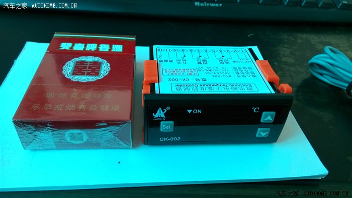

我们再来做个抽象的对比吧,和香烟放在一起对比下
这样相信大家应该基本了解到它的体积了。

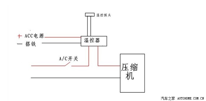

改装思路和线路:
   上图就是我们改装的大概线路图,空调压缩机的开关我们平时是通过A/C开关来实现,当按下A/C开关时,控制面板会输出一个12V的信号给压缩机继电器作为开关信号,我们加温控也就是加在A/C开关的12V控制线上,我们要找到控制面板上这条12V的控制线,然后剪断,接入温控器控制端,这样就可以实现由温控器来控制A/C信号,另外由于我们的温控是加在A/C开关后面的,所以A/C开关是可以控制信号的输出,也就是说,还可以通过A/C开关来切断控制信号。这样就方便我们有时想开风机不开压缩机的话,我们就可以像以前那种,把A/C开关关掉就可以了。

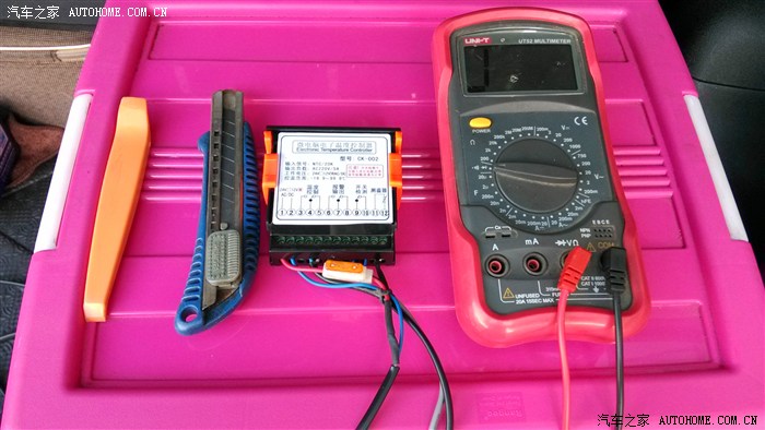

下面进入改装正题,首先看看改装需要的工具,左边起:拆车工具,美工刀,温控器,万用表

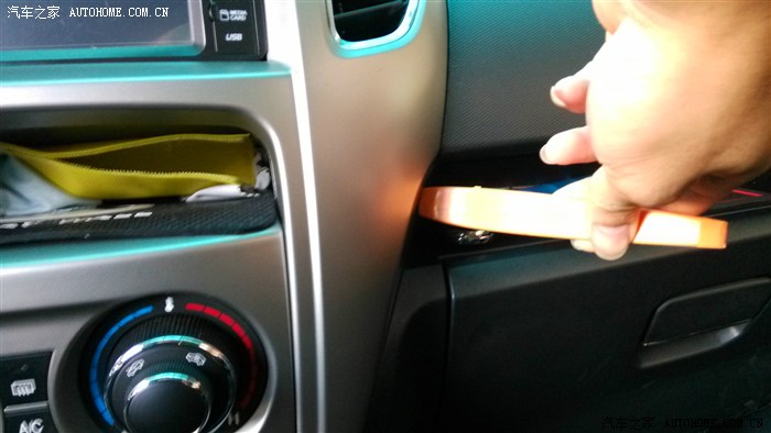

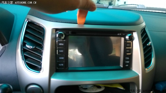

首先就是拆开中控面板,拆起来是很简单的,拿拆车工具,像图上所示插进去,往外翘就可以把面板拿出来,里面其实就是周边有几个卡扣来扣住的,没有螺丝,所以大家拆这个不要想象得很困难,从周边的缝插进去往外翘就可以拆出来的。

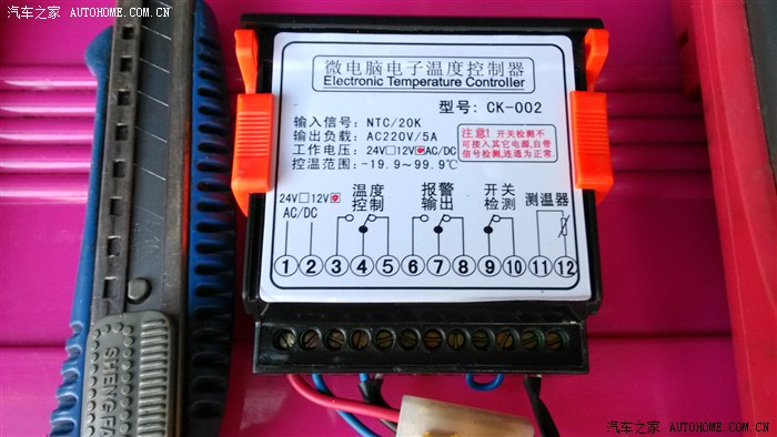

下面我们先看看温控器的界限内方法,其实很简单的,1和2脚是温控的供电输入线,直接接ACC和搭铁就可以实现12V的供电了,我是直接在点烟器去电的。另外3和4脚是接原车的A/C控制信号线,我上图是接错了的,大家接的时候是接3和4脚,另外温控器探头是接11和12脚,其他的不用管它。下面我们先找原车的A/C控制线。

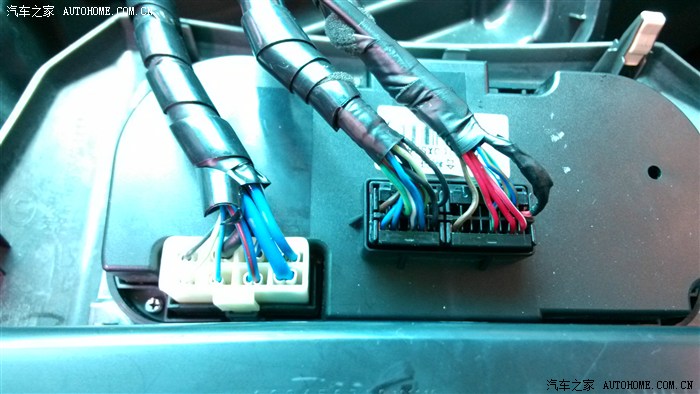

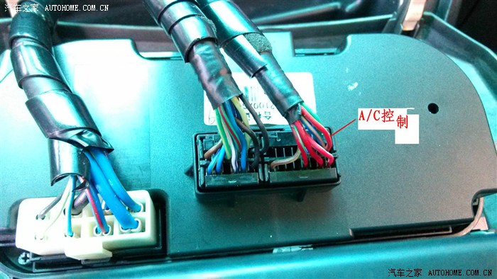

拆开面板后,我们要找的是A/C的控制信号,这里我找了十几分钟,用万用表一个个量,当按下A/C开关有12V,关掉后没有12V这条就是控制线,但现在大家就不用找了,上图所示,接线插座最右边右上角红线指住的那条上排最右边的红色线就是A/C控制线,我们把他剪断接进去温控器的3和4脚就可以了。
把刚找到的A/C控制线剪断,然后用一根线延长到你安装温控的位置,然后接入温控的11和12脚就可以了,记得用电工胶布做好绝缘喔。

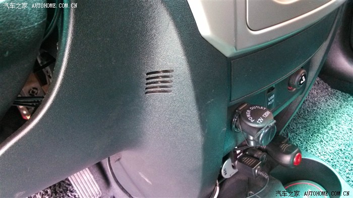

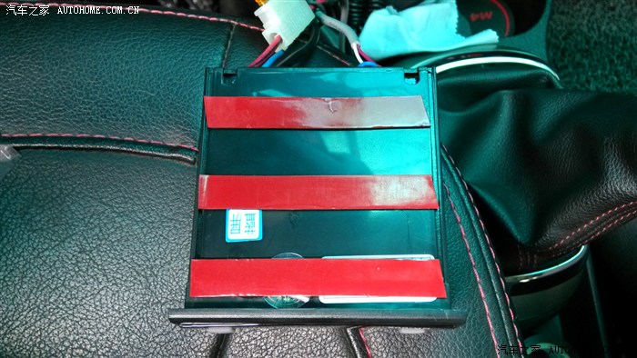

我是把温控器直接用3M胶固定在点烟器下面那个凹位里头的。

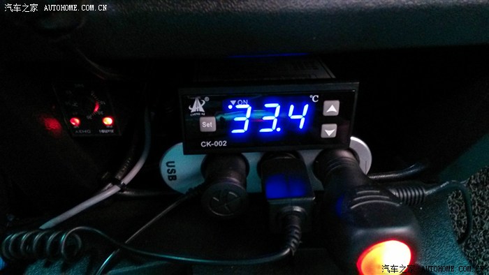

大家留意看下左上角那个蓝色的圆点,其实他是一个信号指示灯,圆点不动表示AC线路接通,到设定温度后圆点就会闪动,表示线路断开。

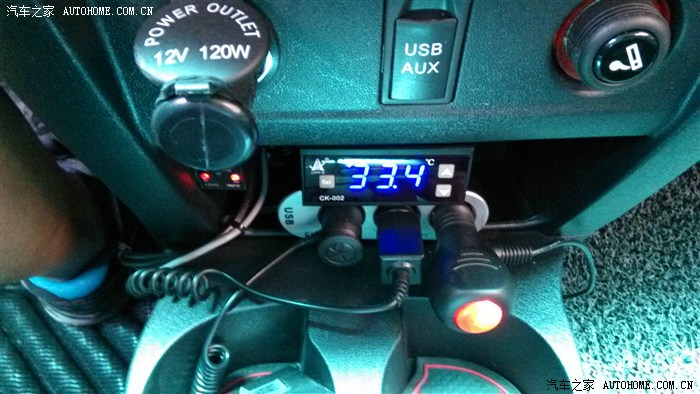

这是我安装温控器的位置,位置大家自己觉得,哪里合适就安装在哪里。装好后打开钥匙,温控器自动开启,显示的是当前温度,我们按一下左边那个set功能键,然后数字开始闪动,然后就可以通过右边那两个按钮来设定温度,温度比如说我设定20度,然后当温控器监测到室内温度已经达到20度,温控器就自动切断压缩机的电源,关闭压缩机。

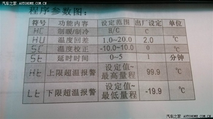

大家看说明书,上面有教温控器的功能控制,长按SET按键6秒钟,就会进入温控设定菜单,我们要设定的是:
1:显示HC菜单:我们通过右边的按键选择C,H代表制暖控制,C代表制冷控制。设定完后再按下SET按键进入下一个功能设定。
2:显示HU菜单:这个代表回差温度,这个是设定温度控制的范围,比如说你设定20度关闭压缩机,然后回差设定是1度,这时温控器到20度后就自动关闭压缩机,然后温度到21度就自动打开压缩机,这就是回差,这里我是设定在0.3度。
3:显示SC菜单:这个就是温度校准,大家可以拿一个温度计放在副驾驶,然后对比下温度计和温控器显示的温度,然后可以通过SC菜单来校正,如果说温控显示21度,而副驾驶的温度计显示是23度,意思就是温度检测口和副驾驶实际人感觉到的温度相差两度,这样我们就可以通过SC开关那里设定2度的补偿。
这是温控器出厂时的是设定,大家可以进去改的,延时时间那里我们可以直接设定是0。这样就是一启动温控器,温控器就马上工作。
