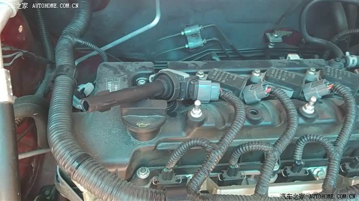

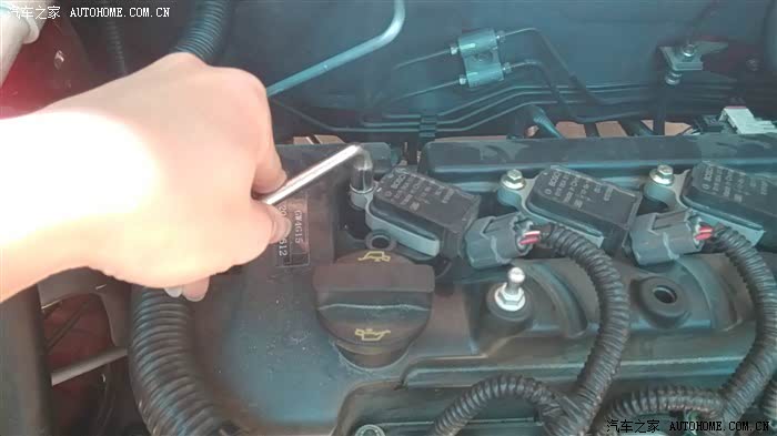

其实换火花塞是很简单的事,步骤我重新说下,先扭开这几个点火器的螺丝。

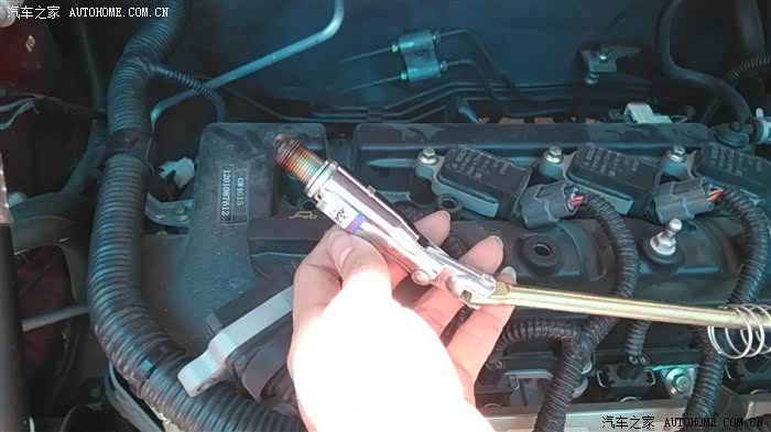

然后把火花塞给吸出来

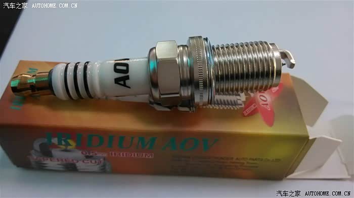

然后把新的火花塞放进去,用专用的套筒扭得觉得紧了,然后再扭四分一圈,不要扭得死紧喔。

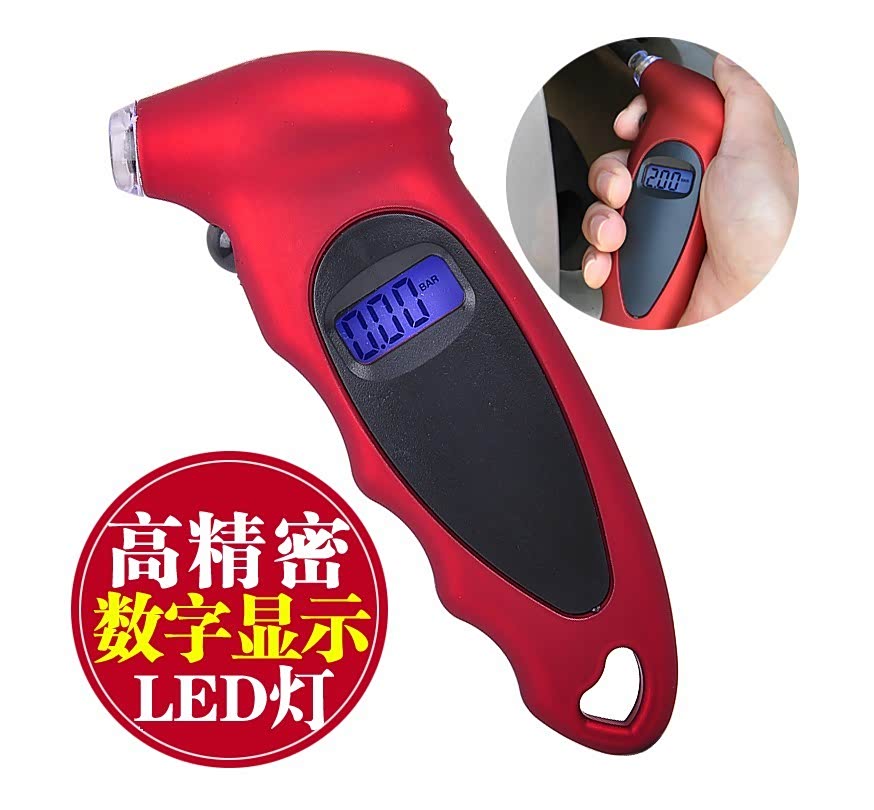

   相信大部分车友都没有经常测量四个轮胎的胎压的吧?其实胎压对油耗是很敏感的,我是装了胎压监测的,M4的标准胎压是2.3的,我发现一个问题,当胎压从2.3掉到2.2以后,一箱油平均下来会比2.3的时候小走10公里左右,如果胎压掉到2.1的时候这时会感觉到加速慢很多,具体感觉就是油门踩下去,转速是上来了,但车跑不快。我当胎压掉到2.1的时候,一箱油平均比2.3胎压的时候大概小跑20-25公里左右。
    所以建议大家要学会经常检测胎压,有条件的话当然直接装胎压监测方便了,如果没条件的话买个几十块的电子胎压计
像这种几十块不贵的,而且也精准,大概隔2周左右就要测一下胎压,让胎压保持在2.3左右车跑起来就会轻松多了而且也会省油。
