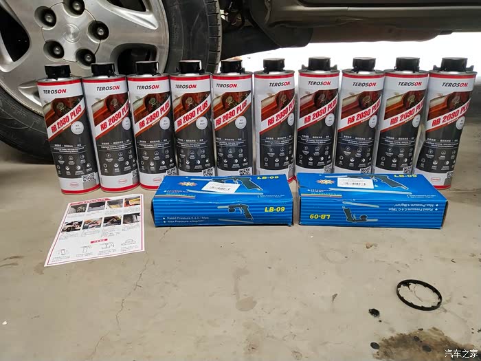

        江锈锈这个称呼不知道是从什么时候有的,为了小白能多开几年,底盘装甲是必不可少的。话说底盘装甲,第一想到的就是德国汉高。确实因为固有的思维,没有看到现在技术的发展,现在更先进的已经是在用车身铠甲了!随便刮刮不花,用车身铠甲来做底盘,效果更好!为此还后悔了一阵。
        3月8日定车之后,最先想弄的就是底盘装甲。底盘装甲的品牌除了汉高也没啥选头,再加上贪图当时38优惠活动,当天就下手囤了货。柴油车噪音大,就想把轮眉附近也喷一喷。在天猫旗舰店销售的建议下买了10瓶2030型升级版装甲,质保20年。抗石击、降低噪音、耐腐蚀。当时还乐滋滋的捡到宝。

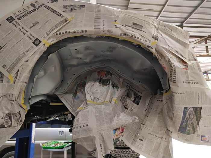

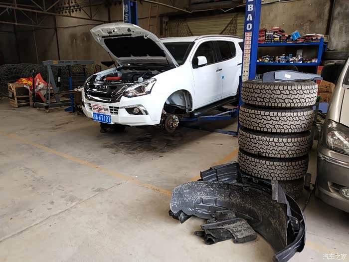

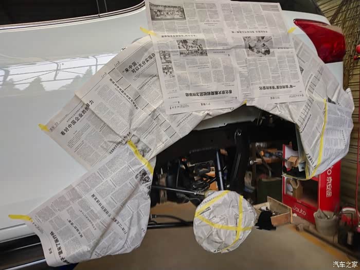

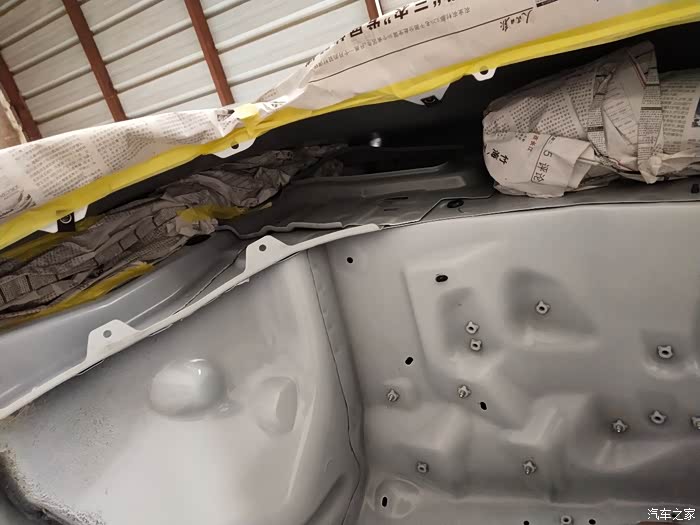

        整个流程是:拆卸备胎、轮胎、轮眉内衬板、挡泥板;底盘清洗、晾干;打磨,为了去蜡(小白好像没有啥蜡)、增大附着力;全车防护;喷涂底盘装甲(如果是用车身铠甲来做,还需要先喷涂底漆晾干后再喷涂铠甲);晾干;拆防护;上轮眉内衬板、挡泥板、轮胎、备胎;给钱走人。真需要1天的时间。
        温馨提示:大梁靠右前轮的位置打有车架号,请在做防护的时候记得做遮蔽,避免被底盘装甲覆盖。

备胎、轮胎、轮眉内衬板、挡泥板全部都拆下。
汉高2030升级版10瓶
后轮防护。
前轮防护。
进气管和侧边防护。
后减震防护。
车身防护。
车身防护。
各种高温件防护。

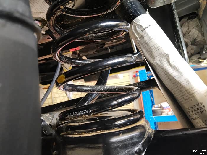

取原车前减震弹簧。
取原车前减震弹簧。
原车弹簧挂在IM前红减上面。
原车弹簧的产品序号。
这是前减震,高度与原车减震一致。
这是已经换好弹簧的照片。
