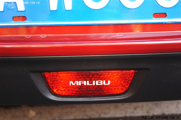

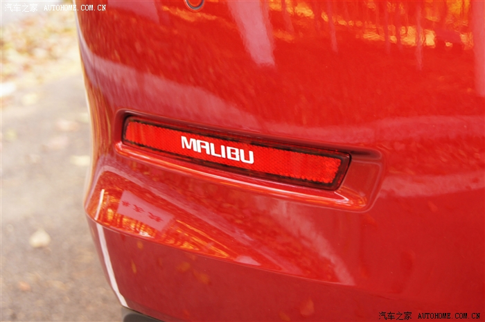

    高位刹车灯上贴了某宝淘来的贴纸,效果不错,尺寸也基本合适,没有裁剪。下方左右和中间都贴了MALIBU的银色反光贴纸,不想弄太多镀铬装饰,小小地玩一玩吧,不喜欢了还可以抠掉。
    贴纸特写。
    这张是装导航那天晚上拍的,下雨,车有点脏,忽略吧,看看刹车灯亮时的贴纸效果。
    PP左下反光帖纸。
    PP中下反光帖纸

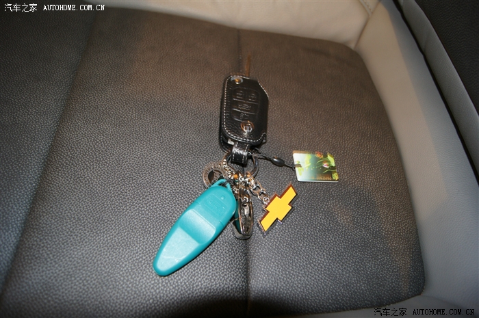

    某宝淘的真皮钥匙包,雪佛兰钥匙坠儿,那个丑丑的绿色塑料物体是我们小区的车库遥控钥匙,别看不起眼,原配的丢了,厂家后配要300,某宝淘了一个,据说竟然是德国进口的,150大洋!右边那个是单位门禁磁片。东西真多哈!

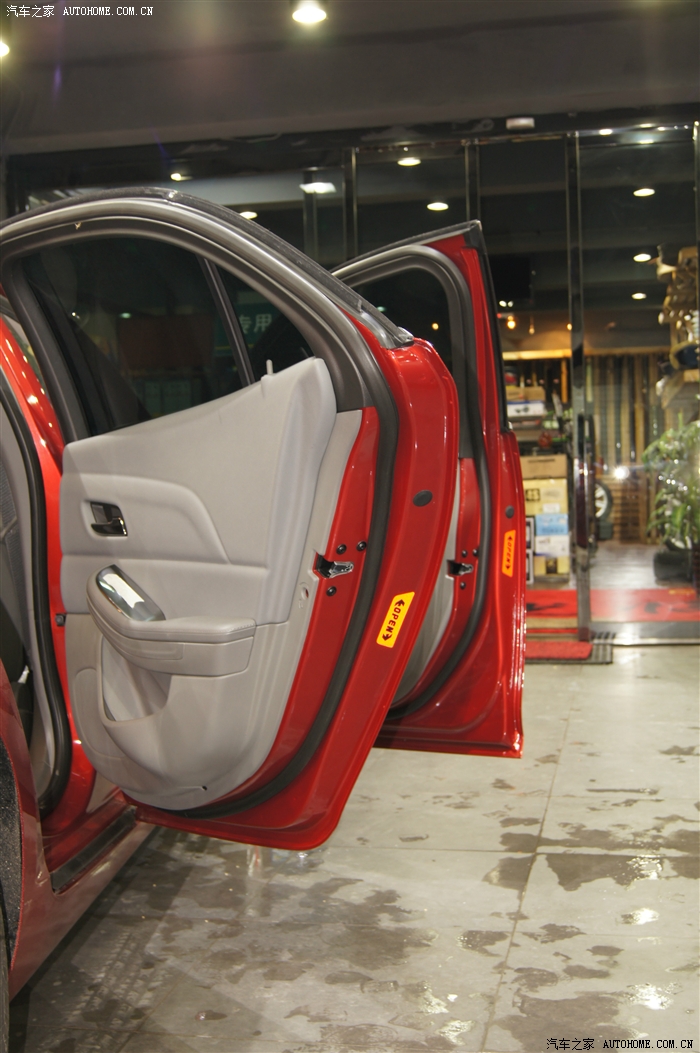

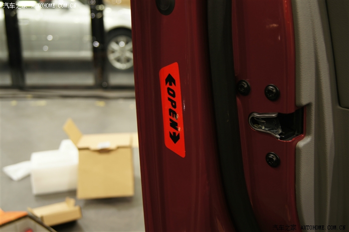

    大宝没有车门警示灯,某宝淘了反光贴纸,这张是反光的效果。
    这张是无反光的效果,红色的,平时不会感觉和车身颜色反差太大。
    再来一张右侧的。

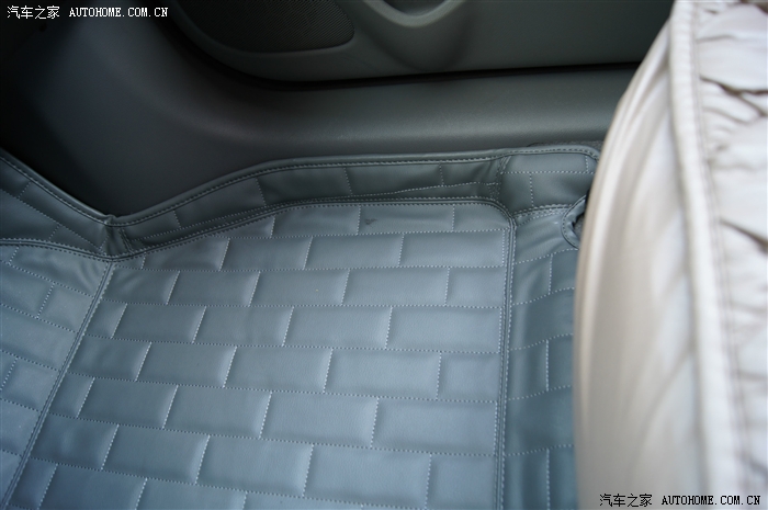

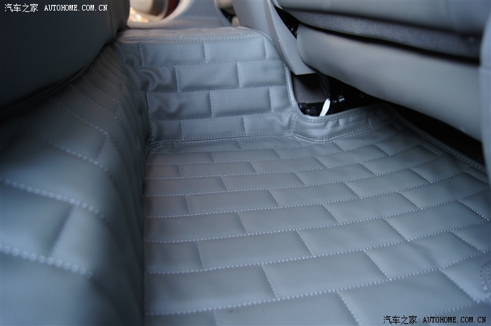

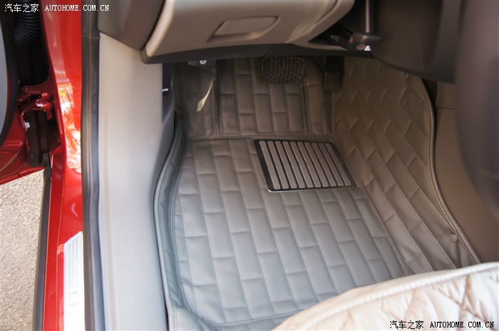

    个人不喜欢丝圈脚垫,没有包围很容易蹭到绒布。于是某宝淘了专车专款全包围脚垫,强烈推荐,物美价廉,贴合完美,边边角角都覆盖处理的很好,而且打理简便。我试了一下,不是特别特别脏的情况下,洗车不用撤出脚垫,让工人用抹布擦一下就可以了。不多说,看图吧。
    驾驶位
    副驾驶

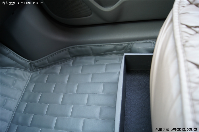

    这个是什么?呵呵,某宝淘的副驾驶座椅下的抽屉,安装很容易,滑道上有魔术贴,粘在座椅下的地板上就可以了,不过要找好角度。抽屉不大27*17*8CM,但还是可以放些不常用的小东西。因为座椅下有突起,滑道不能完全粘上,只能粘上大概三分之二,固定还是没问题的,问题在于全包围脚垫和它略有冲突,拉出时不是特别顺畅。
    这张是抽屉拉出后的效果。

    后排地板中间隆起部位。
    后排前面是没有折起边的,应该是考虑到了下面有空调出风口,折起边会阻碍出风。

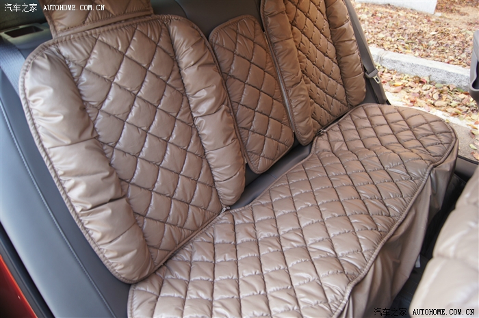

    座垫,这个有点坑爹了,卖家的图片是灰色,收货发现是这个颜色,本来想内饰都是灰色很一致的。不过好在这个颜色也不丑,冬天有点暖色会更舒服点。懒得退货了,仿皮面料有点薄,不过韧性足够,还是挺结实的。
    后排。坑爹的卖家啊,漏发了挂钩和卡子,后排没法固定,只能先这么铺着,等卖家补发。

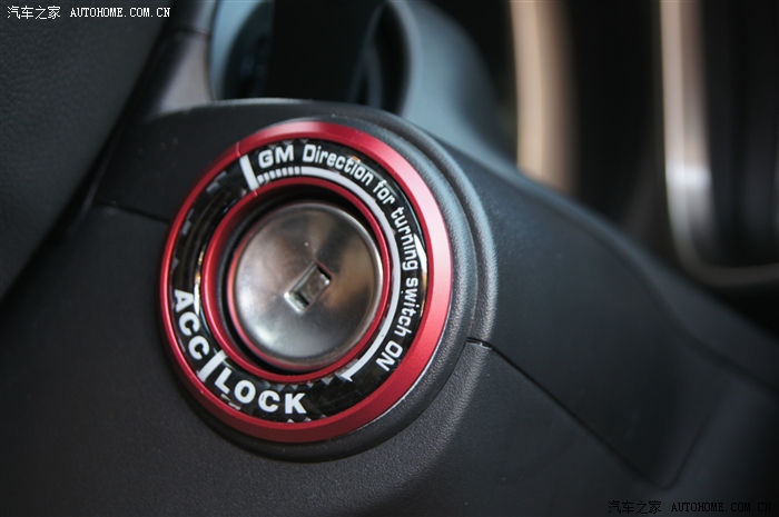

    钥匙孔装饰环,因为车是红的,所以选了红的,效果一般般吧,比原来光秃秃的肯定是好了点。

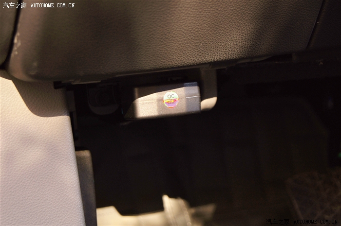

    这个就是传说中的升窗器了,一百多搞定,插在主驾驶左侧面板下放的OBD接口即可,即插即用,锁车自动关闭四门车窗,很好用,不怕忘关窗、特别是别人坐车下车不关窗了。

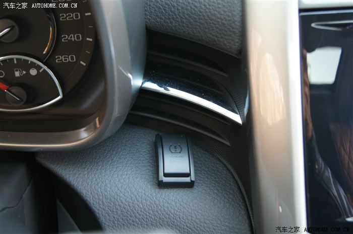

    胎压监测的遥控按钮,放在这里正合适,有背胶,粘上即可。

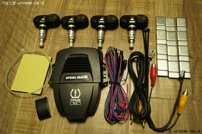

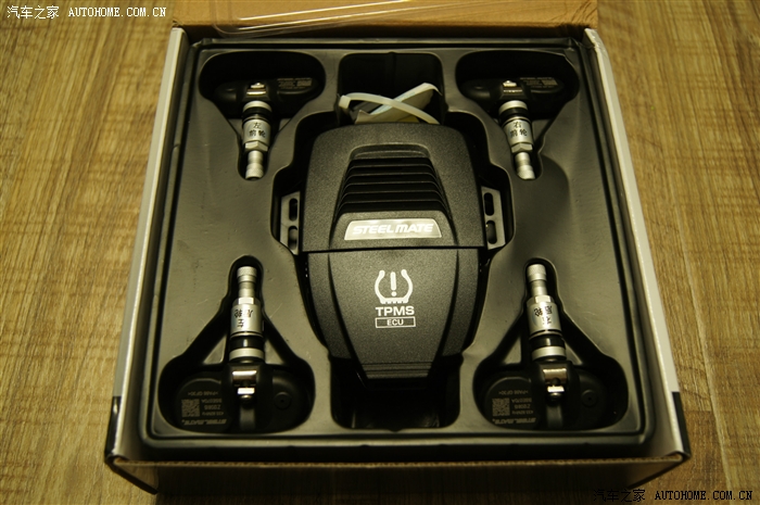

    铁将军T161胎压监控,这个搞得我头都大了,后面细表。
    导航模块和DVD。

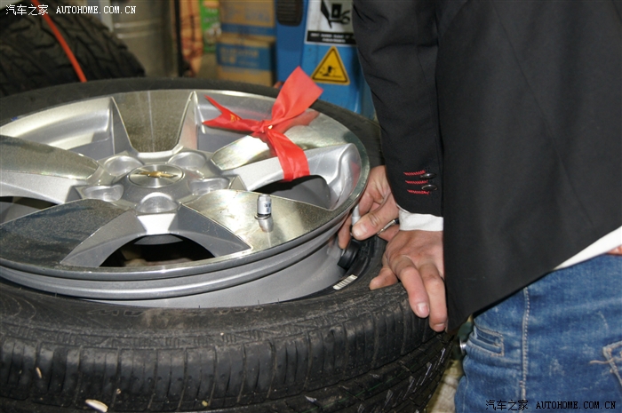

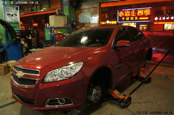

    从胎压监测开始吧,T161要用传感器替换原来的气门嘴,扒胎~~~
    拆掉原胎气嘴。
    传感器放进去。
    装好传感器的样子,厂家特意送了贴纸,提醒以后扒胎的师傅不要误伤到传感器。

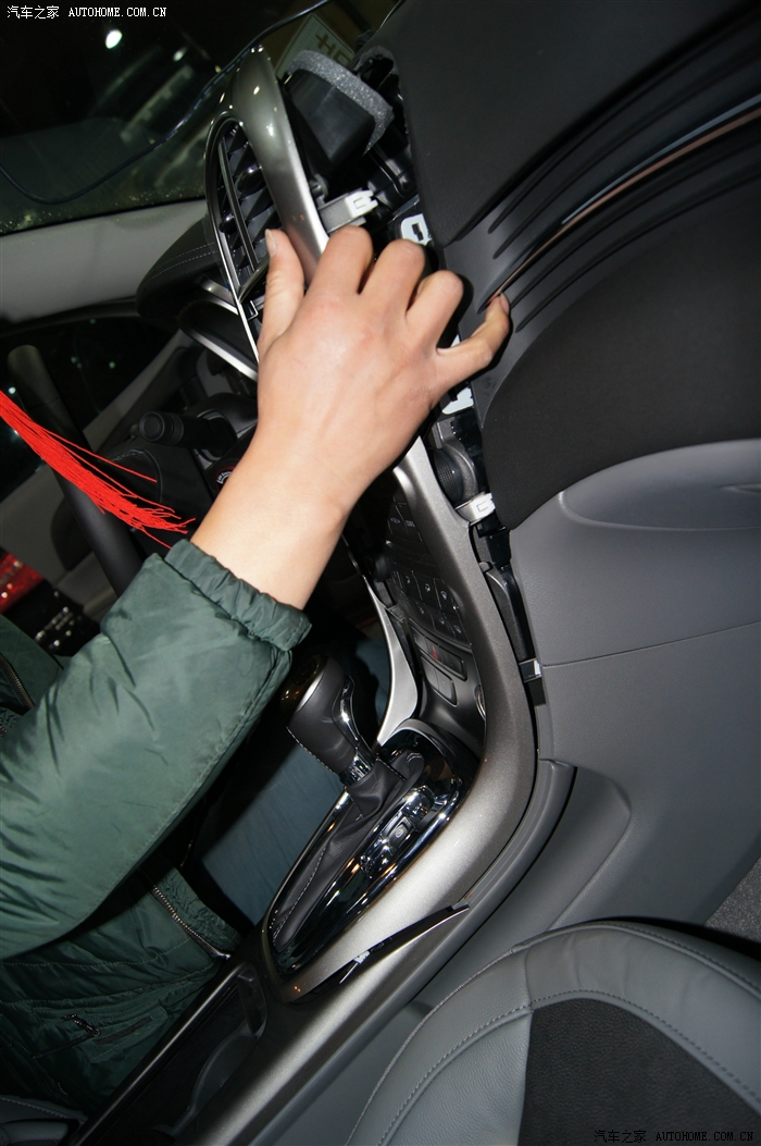

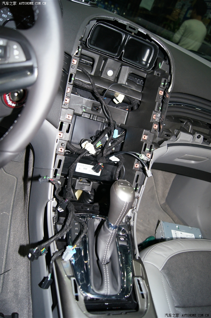

    拆面板。小师傅不是很熟练,因为第一次拆装迈锐宝,但很细致,很小心。
    各种接线,小师傅腿上的就是导航模块。

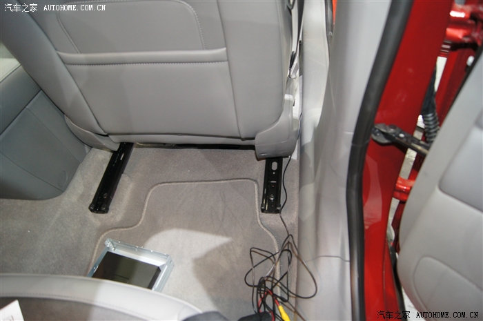

    右侧地板上是DVD,小师傅在考虑如何更加科学整洁地布线。
    开始往回装了。先是导航模块,然后是显示屏,最后是DVD。

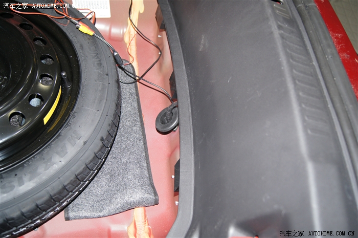

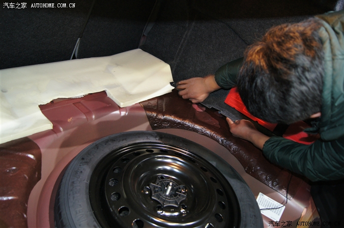

    倒车摄像头的走线,和GPS天线一样从手套箱后面过来,塞进地板右侧的塑料板里,一直到后背厢。
    摄像头的视频线和牌照灯线一样,从这个小圆孔穿到后面。

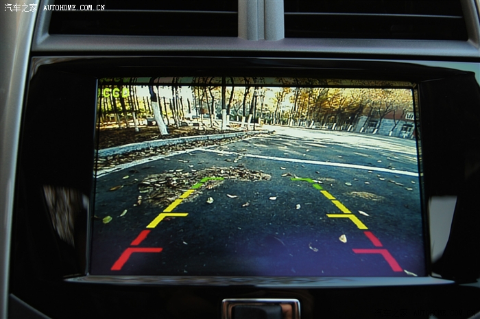

    摄像头装好的样子,和君威同款,安装大小尺寸正合适。
    倒车摄像头要从倒车灯取电。
    看看加装效果吧。
    胎压监测是真让人迷糊啊,装好后监测不到胎压数据,按说明书进行放气匹配,还是监测不到,跑了一段五六公里、一段十多公里的路程后,监测到了,因为匹配时只放了两个前轮的气,看没效果就没放后轮,所以下图后轮数据空。继续放了后轮后,第二天跑了十几公里后发现只能监测到又后轮,随后又跑过几段路程后,全部轮胎都监测到了。可是今天两个后轮又没了。唉,头大,卖家也说不出所以然。等某宝淘的充气泵到了,四个轮一起放气匹配一下再试试吧。据说胎压监测确实需要保持20公里以上的时速跑一段时间才能有效接收数据的。
    其实今天才发现,某宝有气门嘴盖式的检测传感器,接收器和显示器一体只有点烟器大小,插在点烟器上就行。唉~~~考察不周啊,当初买这个多好!

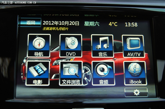

    导航还是很给力的。第一次搜星和导航时真让我担心了,漂移至少一公里,基本是我已经开出去一公里了,它才指示到那个位置,追着我跑了十多公里,最后快到地方时终于追上了。不过貌似这是正常的,第一次搜星慢,卫星少。从第二次开始,基本是即开即用了,卫星颗数保持在8-12颗之间。地图好像有3D的,我忘了试。

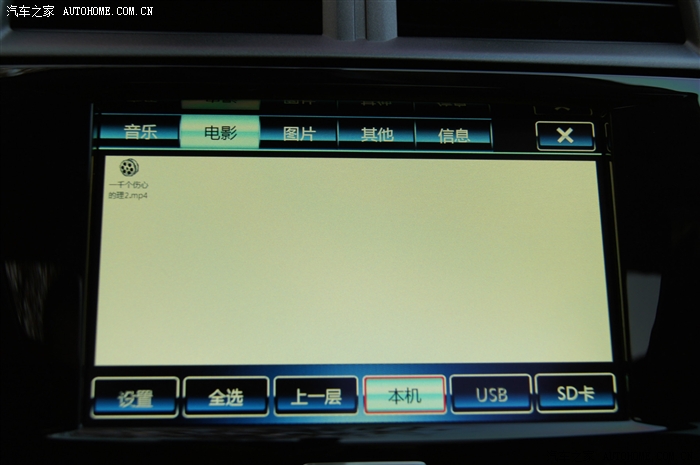

    U盘电影测试,发现机器自带的MP4可以播放,而我U盘里的不行,RMVB可以播放,但部分文件声音走样,视频也像慢动作,可能我试的文件都是比较大的,播放要求比较高。MKV文件就压根不识别了。
    震撼性教育,1G左右,1024*576 RMVB文件,音频正常,视频卡。
    六颗子弹,1.26G RMVB文件,音频正常,视频卡。

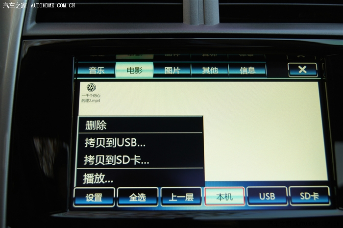

    机器自带的MP4文件,只有8M大小,播放正常。
    机身文件可以拷贝到U盘,U盘文件应该也可以拷到机身,这个忘了测试,但机身内存貌似只有100多M,这个可以忽略了。

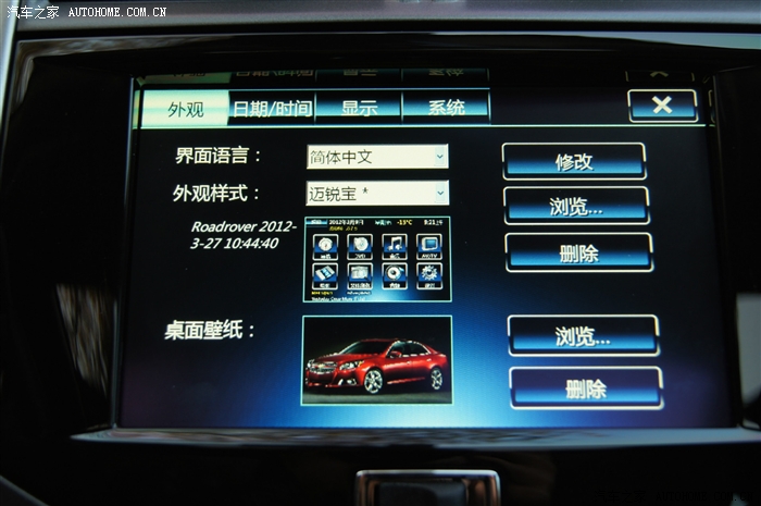

    DVD界面的背景可以自定义,我用了大宝美图,800*480
    DVD音频播放界面实在是丑到让人崩溃,像不像DOS下的程序运行界面?忍吧,这个换不了!
    控制界面更是让人崩溃!只能点上面的虚拟按键,反映时间至少需要3秒,耐心啊耐心!
    倒车影响,这个就当个高级后视镜吧,用来观察后视镜看不到的低矮障碍物,不能靠它倒车的。

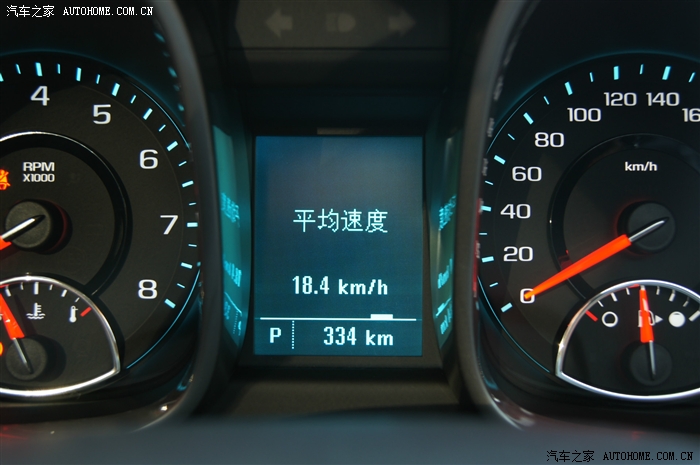

    最后,上油耗图吧,绝对真实的数据,全市区,拥堵情况一般吧。提车前两天那叫一个温柔,小心翼翼地给油,后来想开了,正常开吧,要2.4是为啥,把2.4开成2.0的感觉才是真的憋屈。
