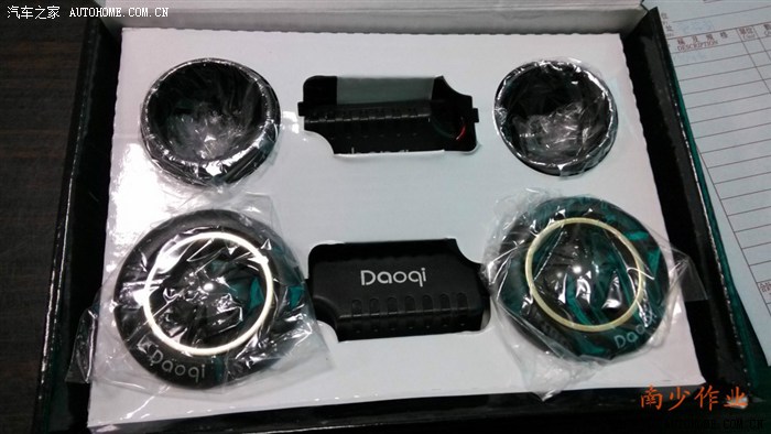

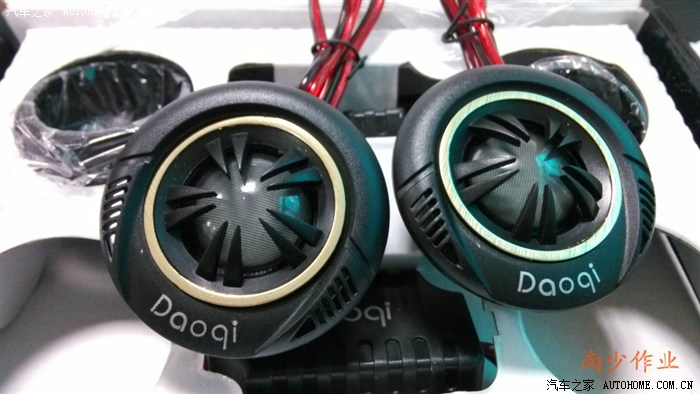

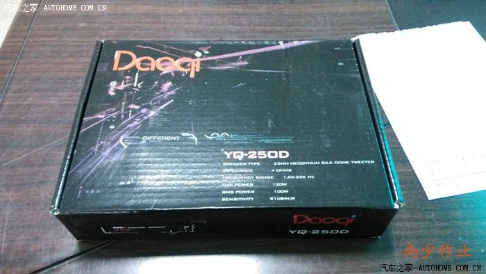

这个道奇的高音仔,买过来不贵50块加油费8块。价格大众化,大家买高音仔别在街边的改装店买,街边的改装店30元的喇叭卖给你就要150元了,我之前也领教过他们的吭。

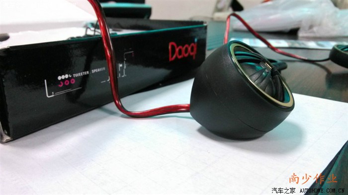

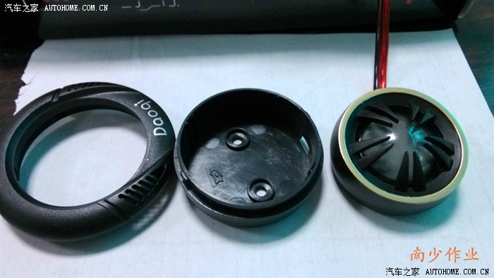

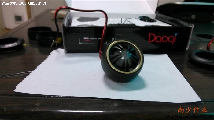

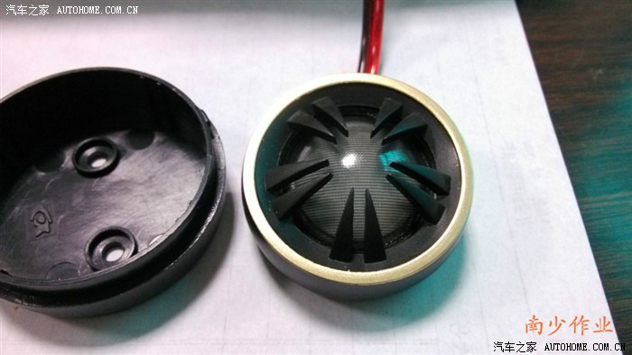

大家一看这外观是不是会想说:这么大的喇叭能装进去我们的小四原车喇叭位吗?

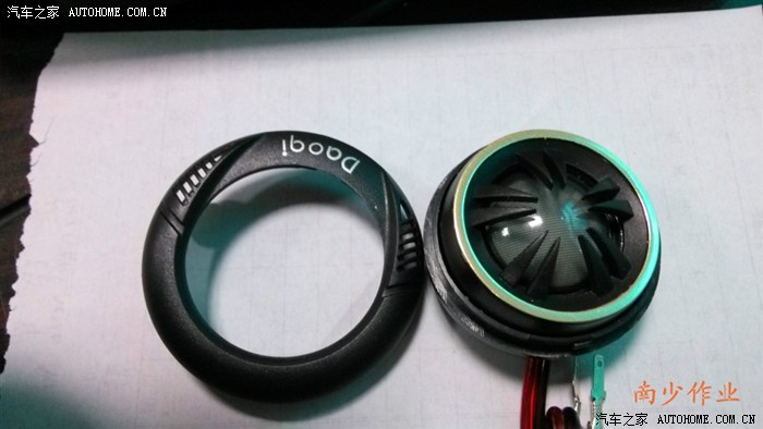

其实外面的只是高音喇叭的外壳而已,可以拆开的,拆开里面就是小喇叭了。
买高音喇叭一定要买丝膜的,目前丝膜发出来的声音是综合比较理想的材料。

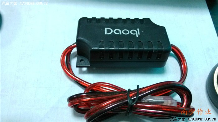

如果原车买改过音响的话这个装置是必须要加上的,这个里面是一个小电容,用来过滤音频里的高频的,只让高频通过给高音仔,也可以防止烧坏高音仔。如果你改过音响系统有加装过分频器的话这个东东就不用再装了。
另外一个外壳是给那些原车没有装高音喇叭位置的车装在中控台用的。这个外壳我们是用不上。

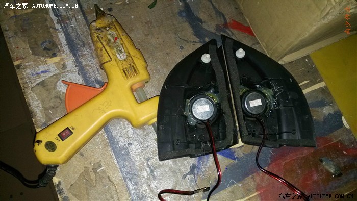

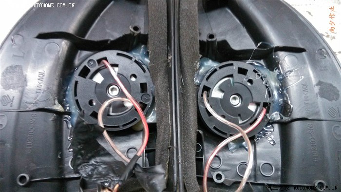

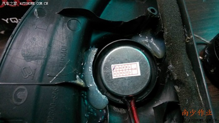

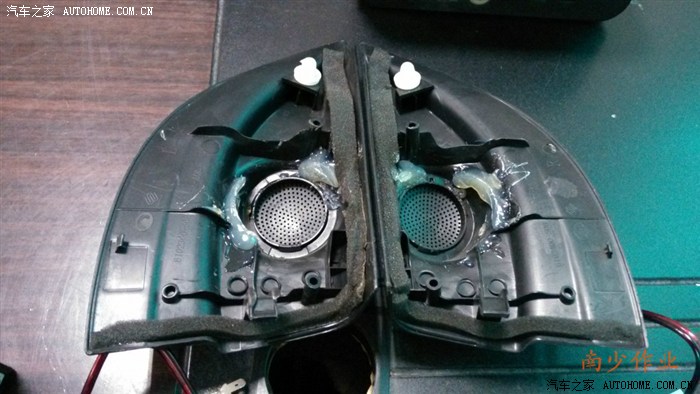

用热风枪吹一下,就可以把原来的喇叭拆出来了
两分钟搞掂

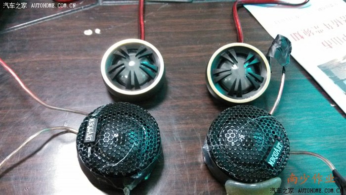

MBQ的外壳要比道奇的大一点点。
把道奇的小高音放进去,加点热熔胶固定下就可以了
公司里神马工具都有,很方便,加点热溶胶固定一下,不用加太多,加一点固定下就可以了,加太多以后拆就不方便了。

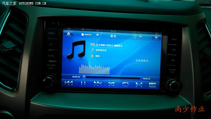

装回去测试下,听了几首抒情的歌和几首DJ下面总结下我个人的感受:
美国道奇的高音喇叭和德国MBQ的是完全不一样的风格,道奇的声音偏向金属风格,MBQ的柔情风格,所以用来听DJ系列的话感觉道奇的好些,用来听抒情的话个人感觉MBQ的细节上会比道奇的好,MBQ的高音貌似声场要比道奇的大一点,在听抒情歌曲的时候背景的乐器细节省感觉比道奇的要还原得清晰一些,不过在听DJ的时候又感觉MBQ的细节太多反而导致音量开大的时候有点杂,所以大家可以根据自己的听歌风格去选择了。
