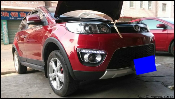

M4的日行灯我已经安装了好几次,中网的,超薄的都装过,一直不太满意,原因主要是装上去感觉总有那么一点不协调,一直等待有厂家能推出M4专用的日行灯,而M4装在雾灯的位置是最完美的,因为新版的M4也是在雾灯位加装了日行灯,从去年下半年收到消息说有一家公司在设计完美版的M4雾灯位日行灯我就开始漫长的等待,知道过年前看到已经上市了,果断入手了一对。衬过年放假没事干就安装上车了。下面叫发下安装的过程:

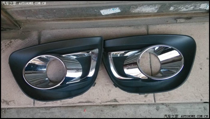

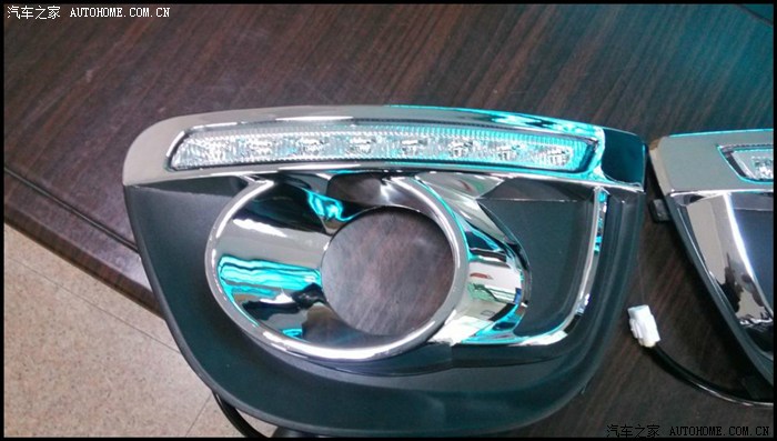

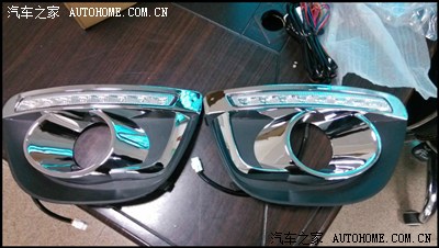

我买的是目前市面上最新开发的模具,完美版造型,带减光功能的,不要问我价格,只要我喜欢的我都会入手的
之前某一公司生产的雾灯日行灯由于设计日行灯的长度太短,造成看上去非常不协调,所以我当时没有入手,等的就是这款完美版。

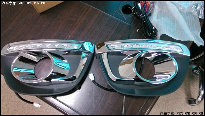

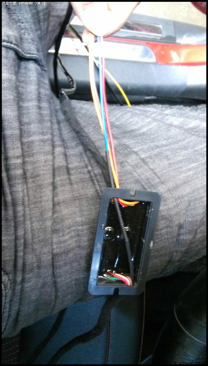

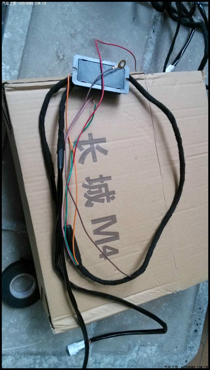

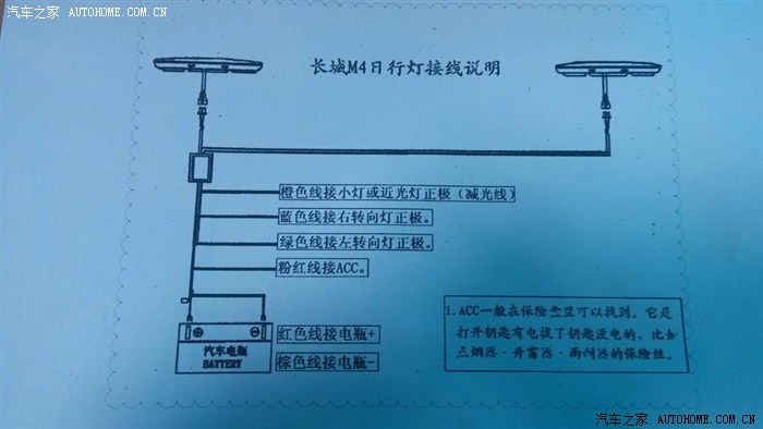

因为绿色线是接右转向灯的,所以我把绿色的线从控制盒里从左边拉到右边去,方便一齐走线。

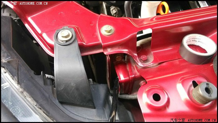

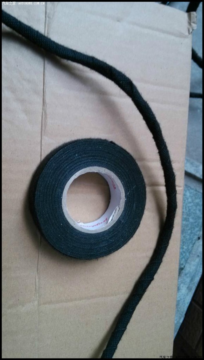

上改装神器,耐高温绒布胶布,原车很多线速都用这个胶布来包的,防震防刮耐高温
把线包一下看起来完美很多,也安全很多

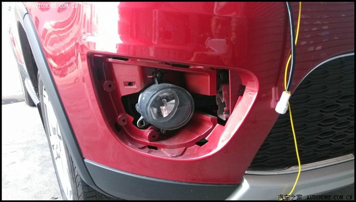

然后开始拆雾灯罩,很简单的,就几个卡扣固定,用塑料拆车工具用力往外翘就可以拆出来。
不到五分钟就把原车的拆出来了,包好放好,等年审的时候换回去。

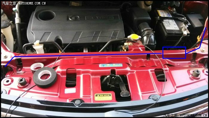

具体走线方法很简单,上图蓝色线后面是一个凹槽,线可以在后面走,然后用蛇胶固定在凹槽里面,外面是看不出来的。控制器也可以固定右边蓝色框后面的凹槽里面用蛇胶粘住。
右边的线从这个凹槽口里穿出来,然后直接就可以在雾灯哪里穿出来接线了。

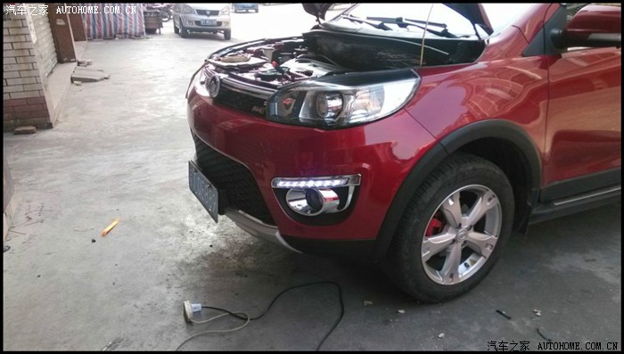

用了半个小时两个都装好了,测试一切正常。
这个灯有个特点,因为是有菱角镜的,所以在近看不是很亮,但车在很远的地方就可以看到这个日行灯,这个是日行灯的设计规范,很多车友装那种带小透镜的那种,近看很亮远处就看不到了。所以大家买日行灯的时候一定要选择带菱角镜的。
接线方法很简单,橙色的接位置灯正极,打开位置灯后在大灯插头里用万用表量一下就知道那根线是了。
蓝色和绿色线分别接转向灯的正极,转向灯插头线黑色的是负极,另外一条就是正极了,这个不用量都能分出来。
然后粉色线接ACC,可以接油泵继电器的第五脚,也可以在点烟器哪里引一根线出来,我是从点烟器哪里引了一根线到发动机舱的。红色线就接电池正极,棕色线就搭铁就可以了。非常简单的接线。大家有什么不明白的可以回帖提问。谢谢大家的支持,看帖记得顶贴喔。
