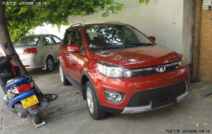

这是我两年前刚提车回来时的小四,到目前为止开了接近两年了,下面我给大家探讨下如何对小四有更好的保养,在过年后一直忙,不过我也每天晚上会上论坛看看大家都在聊点什么,有什么好玩意来毒下我,我可谓是算M4论坛里一个最爱折腾的车友啦吧,虽然我的车外观上没有太多的改装,其实这跟我的性格问题有关,我本人一向喜欢低调,所以不想把车子外观搞得花花稍稍的,况且现在年审很严格,换个轮壳帖个拉花都可能会导致你年审不通过,所以我从买车开始到现在一直很小对外观上过多的装饰,而我更多的是注重对车内置配置上的提高和对驾驶舒适度上的提高有很多的改装。
        前面说了一大段废话,现在我说说我的小四的车况,我的小四是前年8月份买的,马上就够两年了,目前行驶了接近2.5万公里了,刚开始买车的时候我就觉得小四动力上很肉,发动机声音上到2200转以上换挡就很吵,而且油门反应也感觉很迟钝,说实在话我和很多车友一样,小四是我人生第一台车,而且我买车的时候驾照是刚下来的,属于新车新手,对车辆保养,操作等等方面都是小白,不过经过两年的的潜水学习,和不断的向4S技术人员请教,和群里技术狂人的沟通研究等等之后我觉得我现在对小四的了解度已经达到人车合一的地步了,在过去的两年时间里,我走过不小弯路,包括大家现在还在走的弯路,吃过不小亏,后来渐渐的对小四各方面性能都有所了解,到今天为止我觉得我的车已经被我磨合得非常给力了,群里很多新M4车主开过我的车都觉得和他们的完全不一样,就在发动机声音,换挡顺畅度等等方面确实比他们的新车好多啦,谁试谁中毒

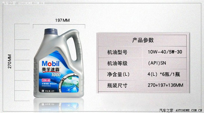

        下面我们先说说发动机机油的选择,我用过原厂的机油,用过壳牌HX5的和HX6的,也用过美孚系列的机油,最终令我最满意的是美孚的速霸1000机油,价格在4S换是155元一瓶,比网上略贵20,不过我还是觉得在4S直接换得了,不要去省这20元,毕竟有时候你开心的时候要要考虑人家开心,况且人家帮你保修起来也顺心。
我用的是10W-40,记得原车说明书里也说小四适合用10W-40的,至于有的车友非要用5W-40的我也不发表意见,我只说下我自己的感受,之前用黄壳HX5的时候虽然刚换上去的时候到3000公里左右开起来还算顺滑,但一到3500-4000公里后感觉有点失效了,发动机开始吵,但自从我改用速霸1000后换过两次后发动机一直开到4500公里后再换都不会觉得发动机声音大,大家要注意的是,新机油加上去后不是说马上就感觉效果,得开几天甚至开个半个月你才慢慢发现发动机声音在改善,具体原理我也不知道,反正是我个人得出的感受。另外很多车友说他话的全合成机油0W-30系列的可以一万公里一换,但我觉得机油吧,时属于功能消耗性用品,我用普通矿物油4500公里一换总比你开1万公里一换要好,这是我个人观点。所以我总结出来的经验,要想发动机长期给力,除了用合适的机油外,就是要勤换机油,说明书上说最长5000公里一换,而我每次都是4500公里就去换了,为什么?因为我爱我的小四。

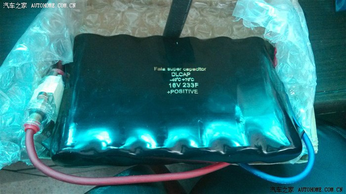

        在换完火花塞后被我发现一个问题,就是虽然换了火花塞,但老感觉在上坡的时候小四总感觉力不从心,甚至在高速上要上很长的坡道的时候,我发现我的车怎么油门踩到底了,而速度却往下掉,经常在上坡的时候速度是100码的,到坡顶的时候速度居然降到90码,按道理来说这不应该啊对吧,最后经过我们论坛一位也爱改装的车友,蓝色的袋子的提醒下,我终于弄清楚了原因,愿意是我们小四原车的发电机本来就不够容量,而且配的电池只有45AH,这配置在新车车上没任何加装电器的情况下是勉强够用的,但如果用户自己加装了例如低音炮啊,氙气灯啊,自动离合啊等等电器后发动机的供电系统就变的力不从心了,而这就直接影响到点火系统的准确性和稳定性,直接导致的就是加速肉,上坡肉,最后经过我和袋子同学还有逍遥同学N个不眠之夜在我们的三人QQ群里研究,最后发现有一个叫超级法拉电容的玩意可以缓解这种情况。
这玩意就是超级法拉电容,有几个大容量的超级法拉电容串联而成一个233F容量的电容,作用是可以给我们原车供电提供稳定的后盾,也就是一个大水塘原理,相信玩过音响的车友对这个玩意一点的不陌生,越野车论坛的大神对这个简直就是赞不绝口啊,袋子同学是我们论坛第一个研究这个玩意的人,而我就是第二个中毒的人了。大家也可以看我当时发的作业贴: 【超级法拉电容】个人使用感受

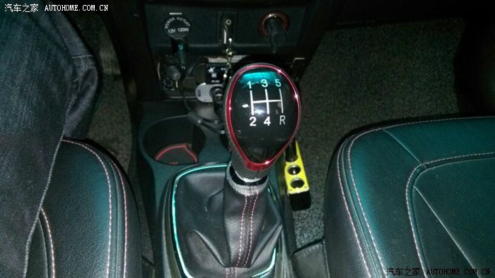

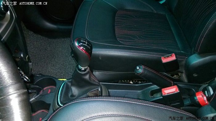

      另外一个影响我们挂档的愿意我觉得是厂家对挡头的选购和对档杆的设计上,大家有没觉得我们的小四换挡行程很长,其他的例如福克斯的,人家的换挡行程很短,而且有吸入感,但吸入感我估计对国产车来说就不要想了,我们但求让它能顺滑点就可以了,在今年试驾本地一车友的春节版小四的时候我发现了他们的挡头跟我们的是不一样的,无论在手感上,还是在高度上都比我们普通版的设计来得合理,所以我果断换了。
没错,就是它,一个很普通的换挡头,一个更合理的挡头设计,会为我们的挂档带来不一样的感觉,这个东东不贵,我在4S订过来的才58元。从细节上的发现原来挡头换上去后会比我们目前使用的挡头高出约1CM左右,根据工杆原理,我们就知道换挡的时候力度会比以前减小了。经过以上对波箱的保养后我发现,我的波箱挂起来确实比以前顺滑了许多。所以在这里也给大家分享一下,希望大家的波箱能和我的一样好挂。

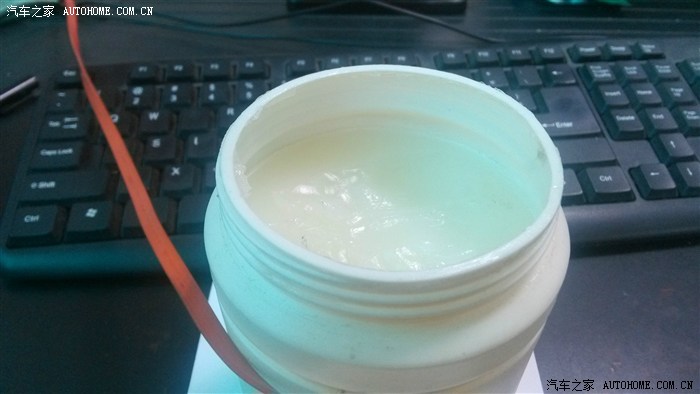

       下面我再说说很多车友反应的异响问题,其实不管是5万块的车还是50万的车,异响还是会有的,问题是我们怎么样去解决,下面我就说一个和简单的解决方案:
大家知道这个是什么吗?这个是塑料齿轮润滑油,我在化工的买的,10块钱一大瓶,可以用到我们的小四报废了,如果买不到的车友不用着急,去药店买一瓶凡士林也是一样的效果,这个润滑脂很给力,车上哪里异响你就拆开涂哪里,有了它,妈妈再也不用担心我们的小四会再异响了。
