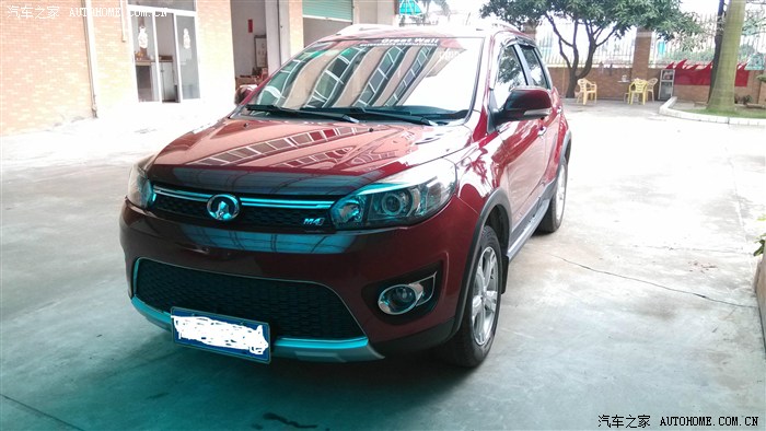

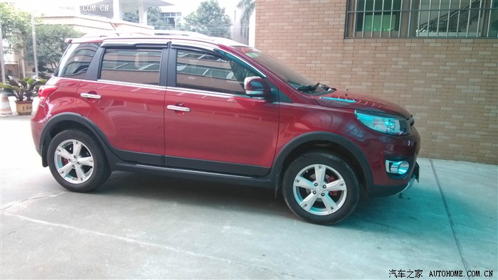

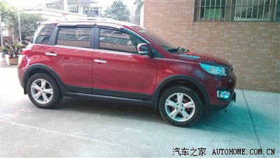

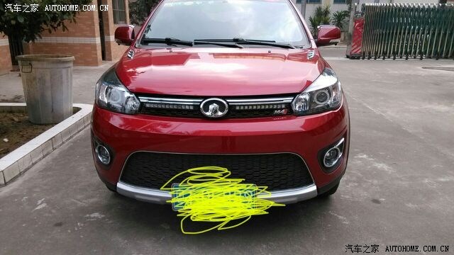

这是我的小四,买的是骚红色,我夫人喜欢,我得尊重她的意见。
说实在话,其实我现在也很喜欢这红色的。为什么?因为红色洗一洗就像新车一样的。

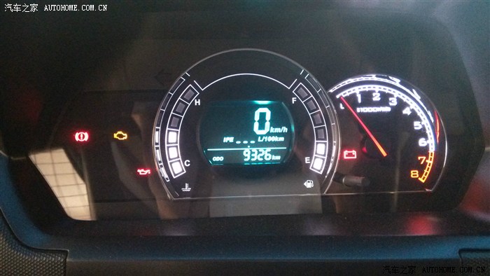

刚做完二保,已经跑了9326公里,我算跑得不多的啦。

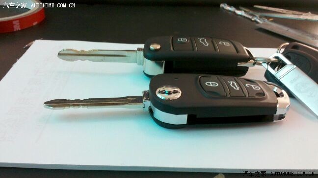

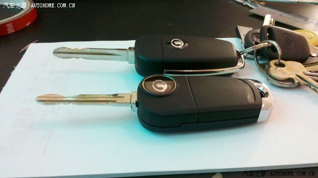

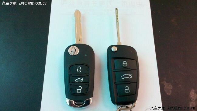

【初级装备一】:折叠钥匙,新车刚买回来肯定会觉得M4的钥匙很坑爹吧,没有折叠,所以新手装备折叠钥匙是必须的。这里介绍下吧,现在我们论坛上用的主要都是这两种,这两种我都买啦,上图左边那条钥匙是横着的,这种装上后钥匙显得有点短,插进去启动的时候钥匙的力不好使,所以强烈不建议买左边那种,右边那种是防奥迪A6L的,这种不但美观而且还非常好用。而且钥匙改完后启动时转动钥匙比较好用力。这是我的作业贴:【折叠钥匙使用感受】 点击可以进去看的

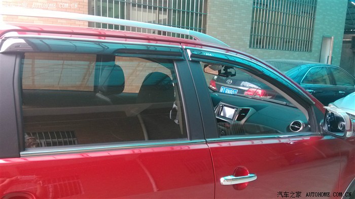

【初级装备二】:晴雨挡,这个应该大部分车友都已经买啦吧?价格不贵几十块,而且起到装饰的作用,另外下雨的时候还可以开点小窗通通风。很不错的装备。

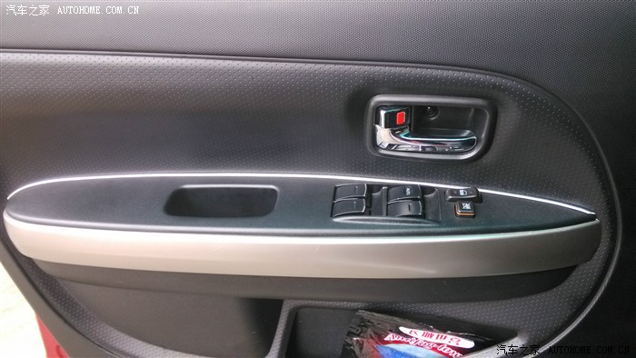

【初级装备三】:装饰亮条,这个也不贵两三块一米,你喜欢贴哪里就贴哪里,完全按个人爱好。

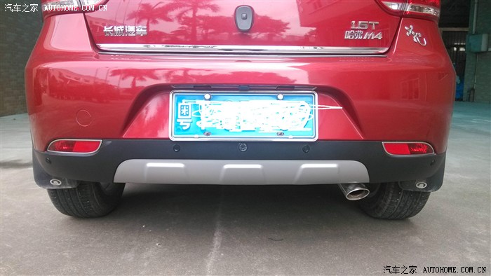

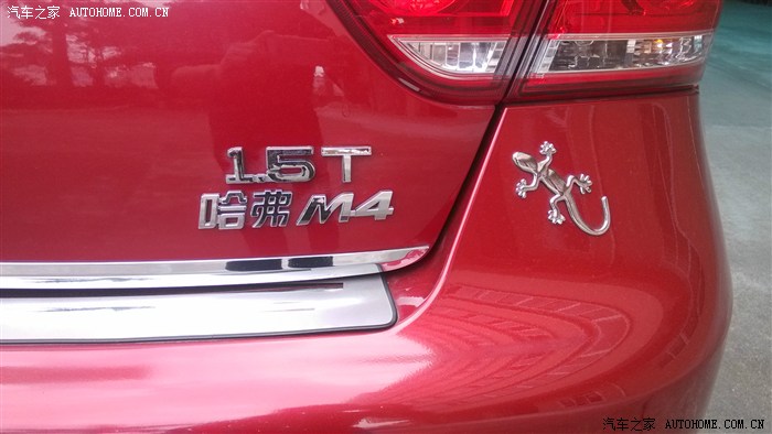

【初级装备四】:装13的1.5T贴,这个属于我个人爱好买的,另外还买了个小壁虎,我很喜欢这小壁虎,趴在PP上很性感。

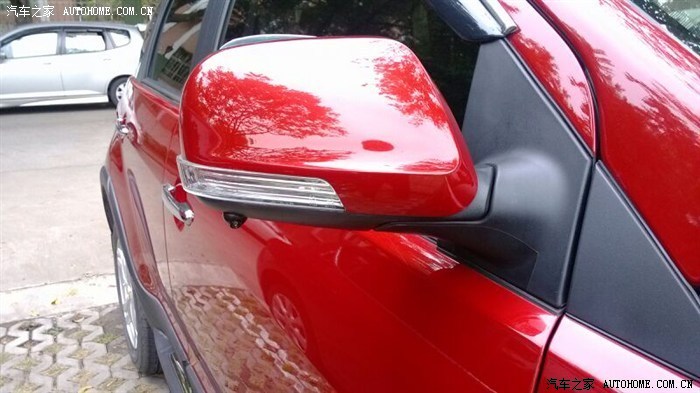

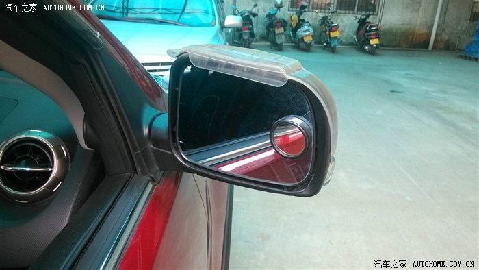

【初级装备五】:后视镜雨眉+小圆镜,新手来说倒车看位置小圆镜起到很好的辅助作用,老手就可以飘过了。

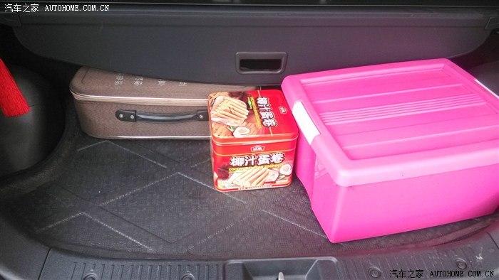

【初级装备七】后箱垫,这个也不贵,几十块,专车专用,有这个垫就不怕把车尾箱弄脏了。

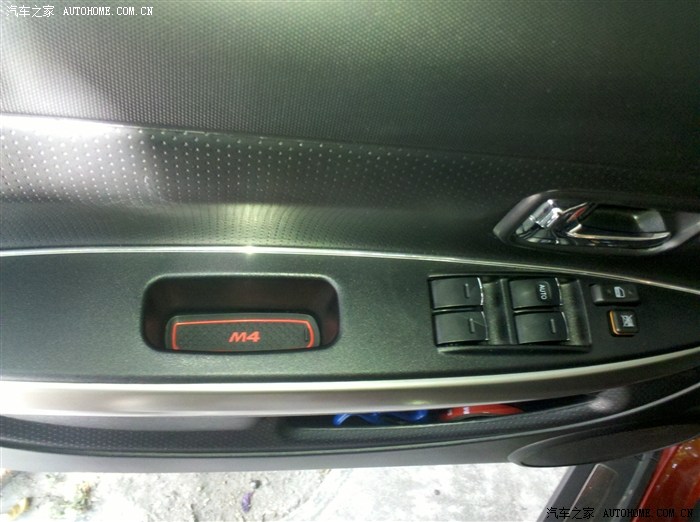

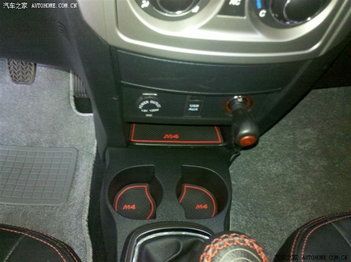

【初级装备八】门槽垫,这个好像有几种颜色的,我的车是红色,所以我就买了红黑的吧,感觉还行。

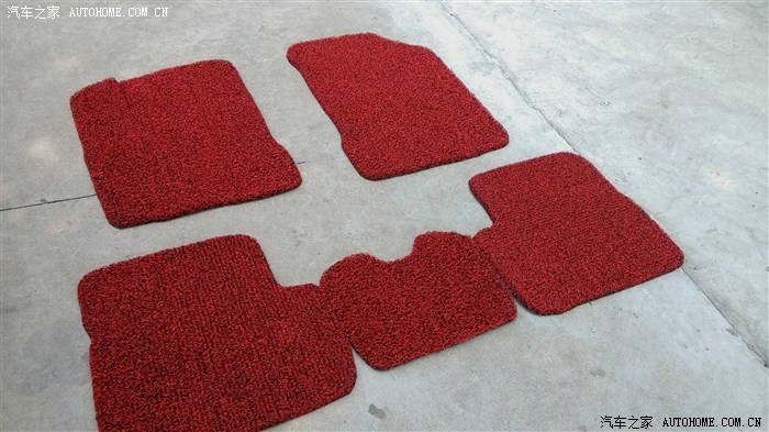

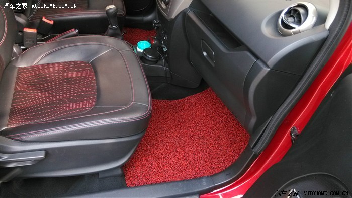

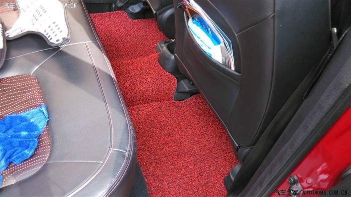

【初级装备九】丝圈脚垫,说起脚垫我属于疯狂那种了,一共买了四款脚垫,可能我要求高吧,目前只有这款最满意的。厚度够,而且耐脏。作业帖连接:【南少入手高档的丝圈脚垫】高清大图作业

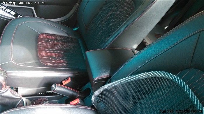

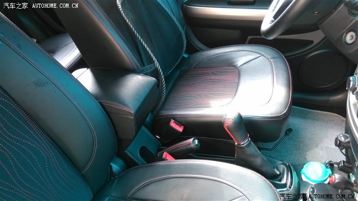

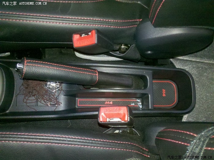

【初级装备十】扶手箱,M4的储物格太小了,很多小东西没地方放,所以就入手了一个斯沃德的扶手箱,质量很好,红色拉线盒原车完全匹配,里面空间也不错,可以放很多小东西,用了几个月,感觉不错。我们论坛很多车友都在用。这是我的作业贴:【南少再做小白】入手大家期待的手扶箱 大家可以参考下。

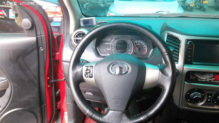

【初级装备十一】手缝真皮方向盘套,这个我超爱,自己缝了一个下午,头层牛皮的,手感超好。一百多块不贵。作业连接:【前几天无聊给小四缝了个真皮方向盘】

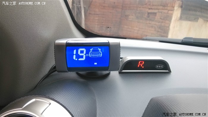

【中级装备一】倒车雷达,我这个是铁将军的,实体店安装,大概三百元可以搞掂了,感应器我安装在屁股黑色的塑料上,这个的好处是不用在红色的车身哪里打孔,因为哪里打孔的话配套的雷达可能会有色差不好看。

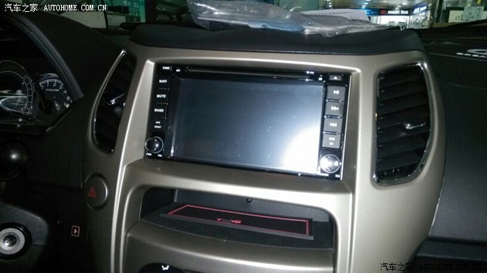

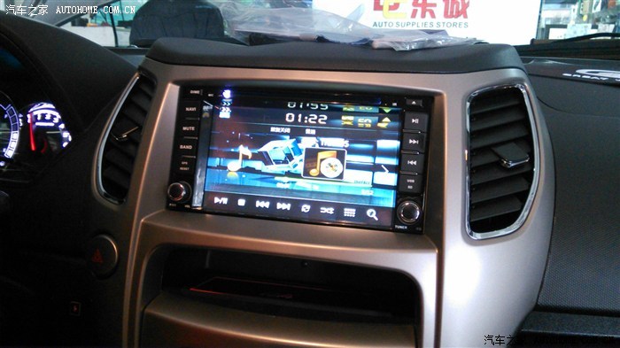

【中级装备二】飞扬DVD导航一体机,相信买了舒适性的都基本会换一体机的,这个是7寸高清DVD导航一体机,带蓝牙,内部做工很不错,而且反应速度也很不错,配置在小四上我觉得是必须的。立马豪华多啦。作业链接:【7寸大屏DVD导航一体机完美无损安装】作业

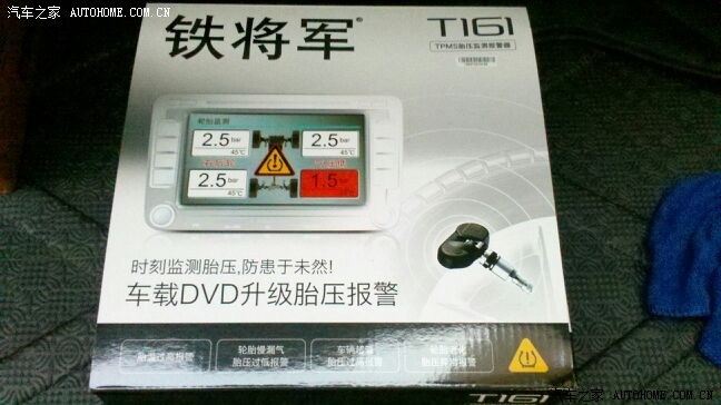

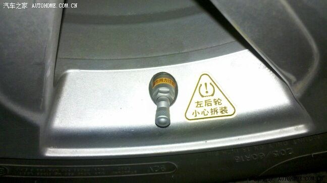

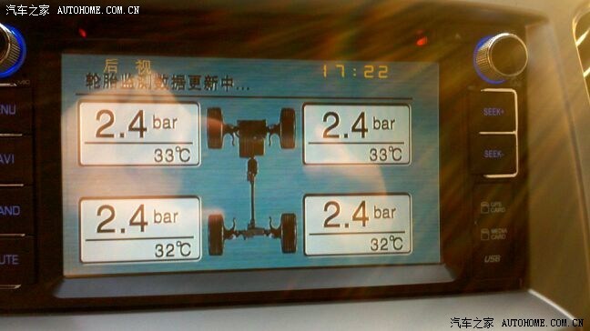

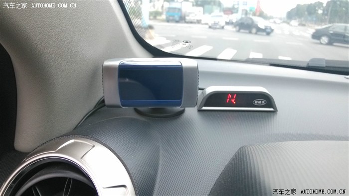

【中级装备三】胎压监测,这个装备对我来说很好用,因为有一次我的轮胎没气了,我还不知道,走了好几公里才发现,估计是新手的原因吧,所以后来我就装了这个胎压监测,轮胎气压低于设定值就自动报警,启动车后会自动显示胎压。很不错的装备。作业连接:【加装铁将军胎压检测】作业

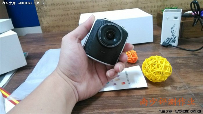

【中级装备四】:行车记录仪,不管新手老手,我觉得装备一个行车记录仪是很有必要的,事故发生的时候最起码能起到取证的作用,不然口说无凭,上面的图片一个是晚上的效果截图,一个是阴天是白天的效果,1080P全高清的,1000元以内这款效果应该是最好的啦,我前后一共买过三款了,有两款买过来试用一天就退货啦,最后选择这款,效果很不错。最重要的是这款价格不贵,性价格比高。

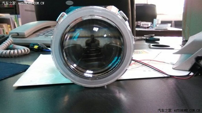

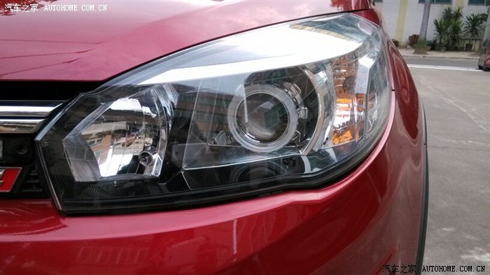

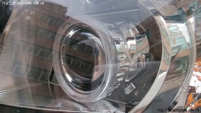

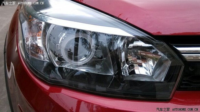

【中级装备五】透镜氙气大灯,各位M4的车主应该都知道M4原车的灯光是很坑爹的,经常走夜路的话灯光不够很危险,在逍遥版主做完小白后我马上跟进了这款精工伟世通的双光透镜,我买的是55w的海蓝星安定+55W的雪莱特直泡,4300K的色温,接近原车色温,年审没压力。最近准备更换启动更快的多路通F5快启和球泡,但工程款还没审批下来呵呵。我这一套下来是材料650元+人工400=1050元,个人觉得不贵。
作业连接:【南少改双光透镜作业】

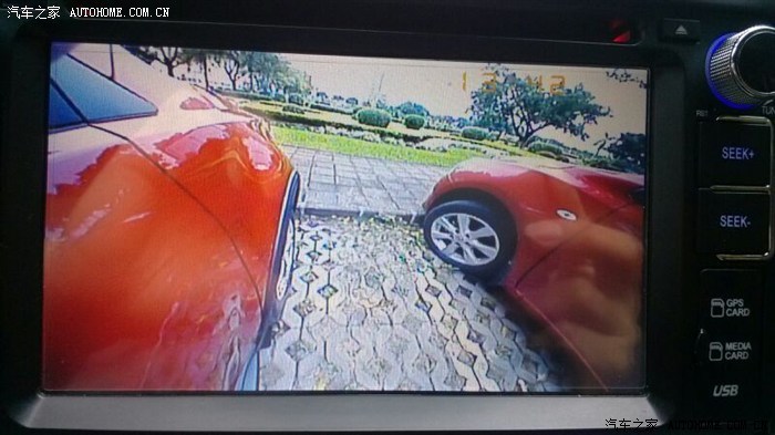

【中级装备六】全车360度可视系统,这个系统很不多,左右两侧的视频可以通过打左右转向灯来控制开和关,很方便的看到左右两侧的死角,而且还有后视和前视,新手必备的停车良药。作业连接:【加装全车四方向视频辅助系统】碉堡啦

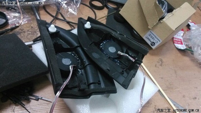

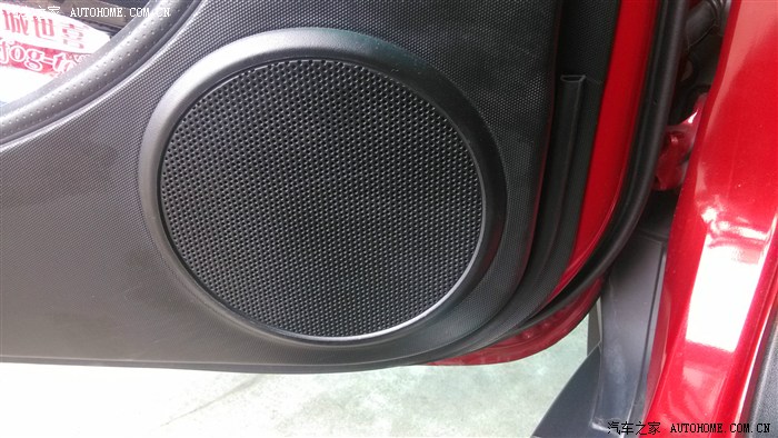

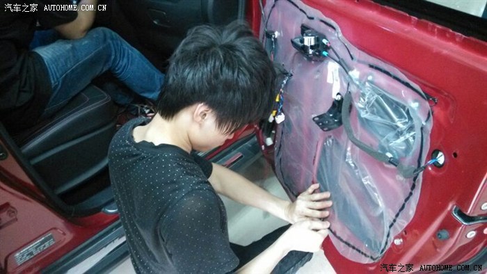

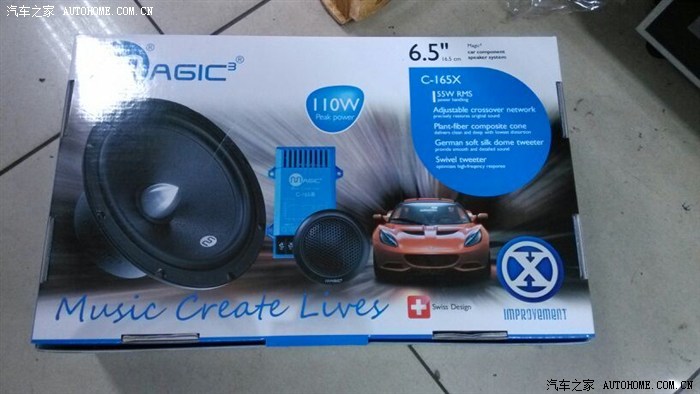

【中级装备七】全车喇叭升级,全车都换了瑞士魔立方的,感觉效果很不错,和原车的垃圾收音机喇叭说88,这套是1100大元,没有加功放,我是通过自己换原车的DVD导航自带的功放IC来提高功率4X50W足够拖着四个喇叭了,省钱省心精神好。 作业链接:【南少作业】更换美国道奇YQ250D高音喇叭感受

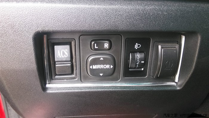

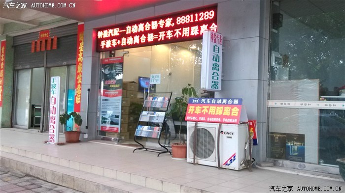

【高级装备一】自动离合器,这个是选择性安装,安装完后中控台上会多一个小显示屏用来显示档位和信息,还多了一个ACS的转换开关,可以通过开关来切换手动或者自动,已经用了4000公里,没出现过问题,完全解放了左脚,任何档位直接踩死刹车都不会熄火,堵车的时候感觉非常实用,而且女同胞们也是很有必要的,这个东东要三千多,所以属于高级装备啦。作业连接:【南版做小白-加装自动离合器】高清作业

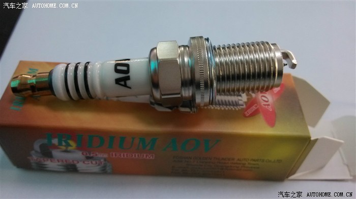

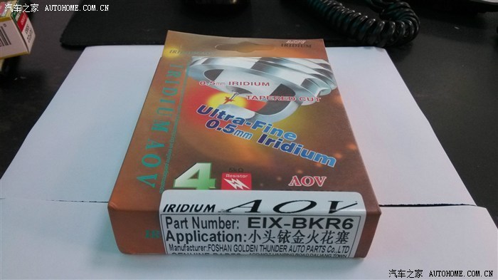

【动力升级装备一】AOV铱合金火花塞,0.5MM的铱合金中心电极,集中点火,燃烧更充分,我在首保后已经把原厂的垃圾火花塞换成AOV铱合金了,目前已经用了五千多公里,一切正常,我们论坛很多车友都在用的。火花塞是动力改装最基本更换的配件之一。好火花塞+好机油=加油爽的道理相信大家都懂的。

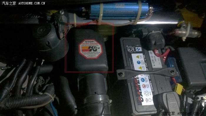

【动力升级装备二】美国KN高流量进气隔,大家都知道要提高动力,进气必须要给力,KN是美国认可最给力的赛车专用空气格,提高进气量的必备良品。

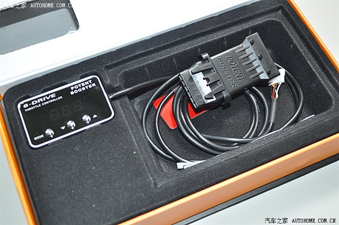

【动力升级装备四】电子油门加速器,也就是传说中的节气门控制器,这个东东可以放大油门输出信号,令油门响应速度加快,如果前面三套动力升级装备都装了再加上这个就是如虎添翼,不过这个都是发烧友玩的东东,小白车友看下就好啦呵呵。
