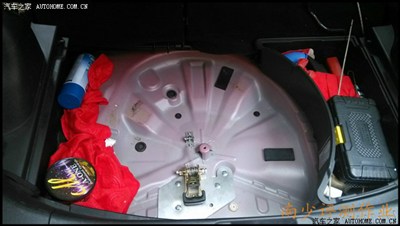

      备胎下挂,我们主要的原因是想利用备胎箱的空间,那怎么样才能把它弄好看,弄高档,弄成可以储物的大空间呢?下面跟着南少的脚步,教会大家装修你的备胎箱。

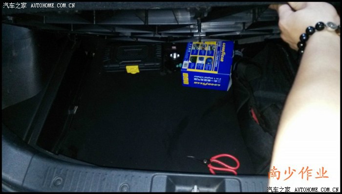

其实我们的备胎空间确实很大的,长城为什么把备胎箱设计成这么高呢?原因是为了兼顾日后要上市的四驱版M4,刚好备胎箱下面预留的空间是用来安装差速锁的,然后就牺牲了这么大的空间了,我们的车友是万能的,我们把备胎下挂后,备胎箱就是我要装修的地方了,首先我把工具箱给给拆了,除了必要的工具,其他东东我都放家里了,减轻重量,减小油耗啊。
学习了两天木工技术后,我去买了一块10MM厚的夹板,利用朋友的工具,然后根据备胎箱的轮廓,切出了放在备胎箱下的木板,目的是为了让备胎箱平整,更好的放东西。
木板轮廓完全吻合原车凹凸的轮廓,为什么左右两边我切了一点?因为如果不根据轮廓切的话,木板是放不平的,因为备胎箱左右下角是凸起来的,所以要想放平木板的话,必须根据轮廓去切割,在切割木板之前可以用一块纸皮来先做一个纸样,然后在木板上画出轮廓再切割,我弄了一天才弄好的。

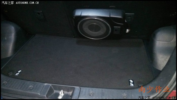

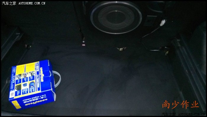

然后把木板放进去,备胎箱下就是全黑了,和原车内饰非常协调

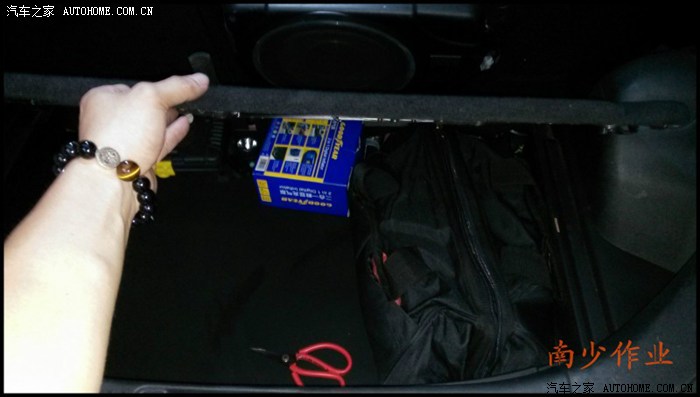

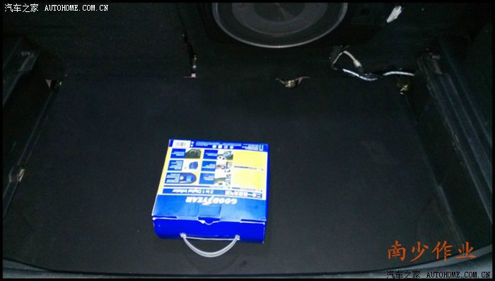

经过装修后,备胎箱是不是很美观呢?可以放很多东东了。

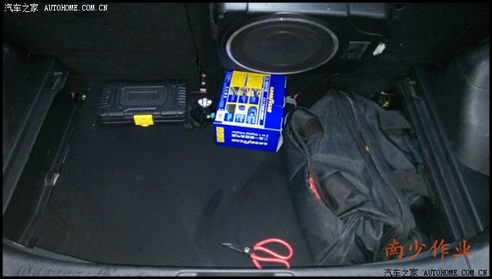

平时可以把随车的东东全放进去,有时有些贵重一点的物品也可以放进去,这样人家就看不到了

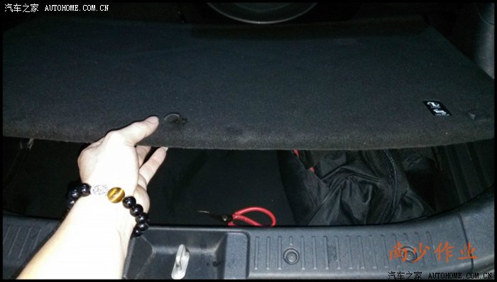

最后盖上原车的备胎箱盖,完美完成备胎箱的装修。大家喜欢吗?喜欢的可以多顶贴我,我会不断的给大家带来更多的作业。

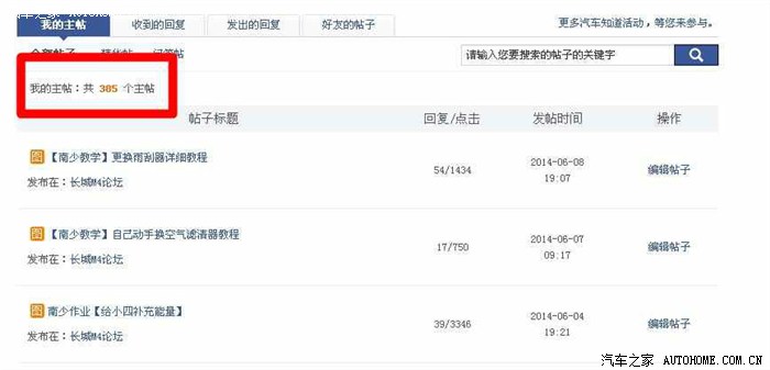

从我注册到现在,我已经给大家贡献了385个帖子了,各种改装,各种教程,我就喜欢折腾,折腾之余我不忘给点大家上作业,因为每次写作业我都觉得很开心,能为大家解决问题我更开心,谢谢大家的支持,你们的顶贴就是我的动力。
